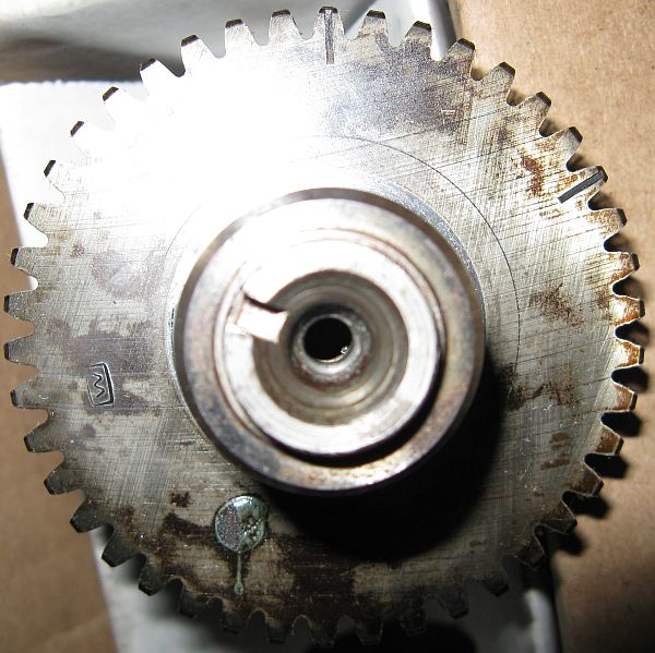

Re: Nockenwellenrad und Zündrotor
Hallo Jörn,
kann dir da leider auch nicht weiterhelfen. Man muß halt vor dem Umpressen ordentlich markieren, und am Besten eine einfache Lehre bauen, dann gibt es nachher auch keine Probleme.
Kann dir nur ein Bild von meiner H-Nocke für einen groben Anhaltspunkt geben.
Grüezi
Grüezi

Dank an shovelfauli, genau sowas hab ich noch gesucht. ich werde das auf jeden Fall abchecken und Euch informieren.
Bin leider noch nicht wieder in die Garage gekommen.

Nachdem ich nun dank shovelfauli meine Presskünste überprüft habe und alles super saß suchte ich weiter...
Stichwort Kurbelwellenmarkierungen. Ich habe die ganze Zeit versucht die Hi4 auf 35 Grad einzustellen weil ich dachte der Motor steht auf OT vom vorderen Zylinder. Es war aber die Markierung für den Zündzeitpunkt.
Danach reichte ein Drücker auf den Schwuchtelknopf und meine Betty brabbelte munter vor sich hin
Darauf erstmal nen Eilerlikör
Nachtrag: alle Nockenwellen, die ich hier liegen habe stimmen mit der eingefräßten Nut überein. Also wenn das Zahnrad so wie auf Shovelfauli's Bild steht stimmen die Markierungen und die Nut in der Welle bei allen überein ( macht ja auch Sinn, sonst müßte mann jedesmal mit einer Lehre neu ausrichten wenn man das Rad wechselt).
