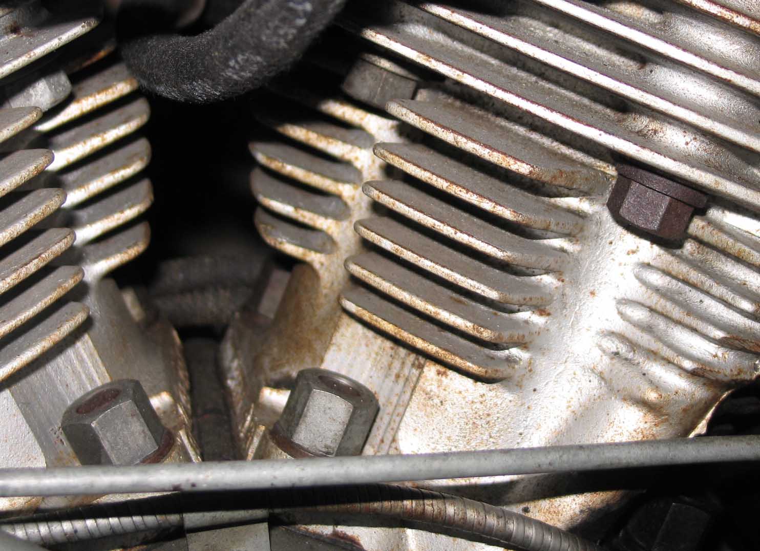

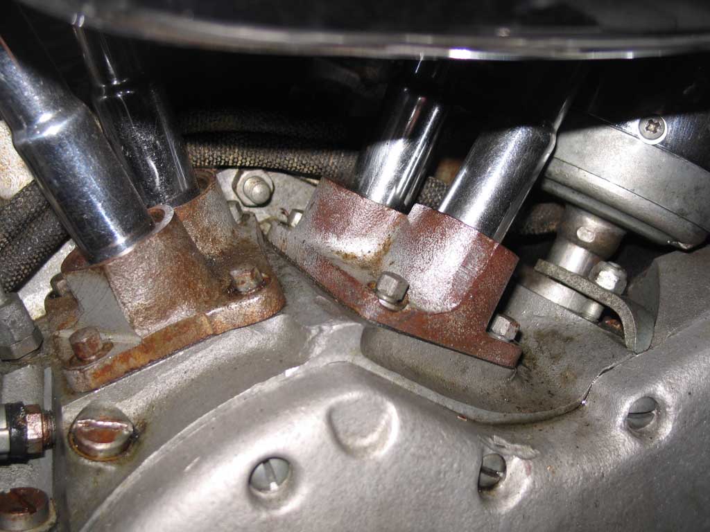

gerade neu hier auf dieser Plattform und gleich habe ich eine Frage an die Fachleute:
Das lange Herumstehen meiner FL bekommt den Gussteilen Zylinder und tappet guides nicht besonders, erster Rost macht sich breit, die Witterung tut ihr übriges. Teilweise zeigen sich erste Ansätze auch zwischen den Zylinderrippen, also nicht so leicht mit irgendwelchen Bürsten dort hin zu kommen. Seht Ihr eine Möglichkeit den Rost zu entfernen ohne (!) Ausbau der Teile? Wie konserviere ich die Gussteile am besten?

Danke, dann starte ich nachher einen neuen Versuch mit den Bildern.
Ist es sinnvoll die Zylinderrippen einfach mit Hammerit einzupinseln?

also ein neuer Versuch:

Re: oje, es rostet vor sich hin .....
HURRA ! Selbst mir gelingt mal was an diesen Höllenmaschinen!

lass es wie es ist
Besser einen authentischen U-Boot Motor als zugekleisterte späte, moderne Kunst von Lisa..
Oder willst du die Schraubenköppe auch zukleistern ... und die Dichtungen ... etc .
Laß den Early mal Early sein.
Dös passd schoa.
lass es wie es ist
Dös passd schoa.

Hallo Lisa,
Das Beste ist immer, die Zylinder zu entrosten, das heisst in diesem Falle Sandstrahlen, und anschließend Lackieren. Besonders ersteres geht nur bei ausgebautem Zylinder, üblicherseise, wenn eine Motorrevision ansteht.
Man kann auch die Zylinder und Tappets lackieren, wenn man alles andere abgeklebt hat. Ist aber ne elende Frickelei und der Rost kommt je nach gefahrene Kilometer und Wetter wieder zum Vorschein. Als übergangsweise Lösung für ein-zwei Jahre aber tauglich.
Die Tappets kann man ohne Motorrevision ausbauen (nur aufpassen, dass die Roller nicht in den Zuckerhut fallen), sandstrahlen und lackieren.

mit welcher Art von Farbe/Lack (nicht die schwarze Farbe der späteren shovels) waren denn die Zylinder und tappets im Original geschützt? Gibt es diese originale Farbe zum nachkaufen?
Wie würdet Ihr auf die Schnelle die Teile vor weiteren Wettereinflüssen schützen, die Garage (kann man nur bedingt so bezeichen) ist zur Zeit denkbar schlecht aber ich habe keine Alternative.
Hey Lisa,
wenn die FL jetzt erst mal steht, kannst Du den Prozeß mit Spühoel
etwas stoppen. Vielleicht Ballistol oder dergleichen. Läßt sich später wieder entfernen. Wenn sie allerdings gefahren wird, wird Dir das Zeug wegdampfen.
Ich bin jetzt von schwarzen Zylindern und schwarzen Tapperts ausgegangen. Da klappt das mit dem Hammertit wunderbar.

Hallo Lisa,
die Zylinder und Tappets waren meines Wissens immer schwarz, sie sind aus Grauguss und rosten ohne Lack sofort. Kann sein, dass es auch alufarbene Lackierungen gegeben hat, aber das eher selten.
Die Aluköpfe waren oft blank, d.h. so, wie sie gegossen und bearbeitet waren, mehr nicht. Dito das KW-Gehäuse.
