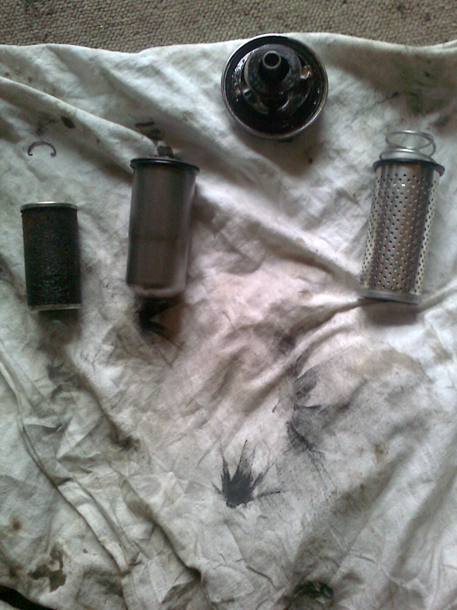

Habe den Linken auf dem Bild bei mir drin. Als ich den Ersatzfilter bestellen wollte sagte man mir " den hat noch nie einer bestellt, alle fahren den Papierfilter"
Bild Filtereinsatz.jpg (449 KB)
Kann man die Teile gegeneinander ersetzen oder habe ich einfach nen anderen Filter? Passen tut dass, nur meine ich mal aufgeschnappt zu haben normalerweise filtere ein Filter von außen nach innen um die größtmögliche Filteroberfläche auszunutzen. Bei dem Papierfilter würde das Öl einfach wie in ner Kaffeemaschine oben reinsabbern und unten wieder raus.
Muss das so?

die Aussage stimmt. Der Papierfilter rechts im Bild ersetzt die anderen Teile mit dem "Kamelhaarfilter".
Der Papierfilter filtert besser. Das Öl läuft aber nicht nach unten, sondern zur Seite durch's Papier raus. Unten ist das Bypassventil.
