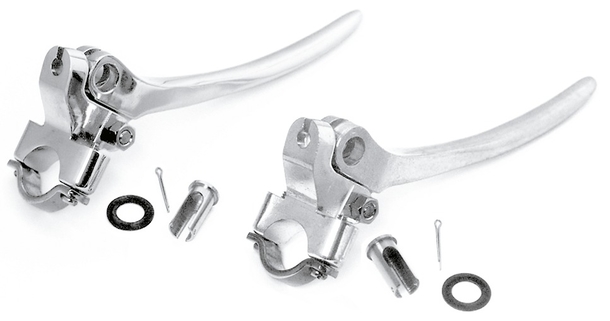

Beiträge: 1834
Re: Bremslichtschalter für Trommelbremse
Hallo Tinos,
ich habe eine Doppel-Duplex mit zwei Zügen verbaut. Deshalb musste ich einen nicht ganz passenden Bremshebel von Magura nehmen (kleiner als 1 Zoll). Aber der hat die Aufnahme für einen Bremslichtschalter:
Bild BSchalter.jpg (270 KB)
Etwas in dieser Art brauchst Du. Ich habe da nichts angeschlossen, ich könnte aber 8)

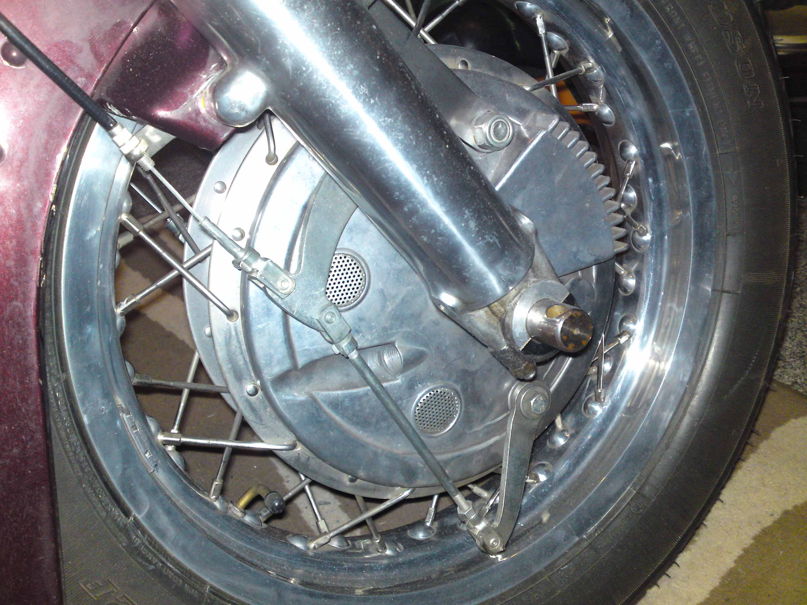

Beiträge: 1834
Hallo Fauli,
meine Trommel bremst, auch wenn sie auch mit einer Scheibe nicht wirklich mithalten kann:
Bild DTB.jpg (459 KB)

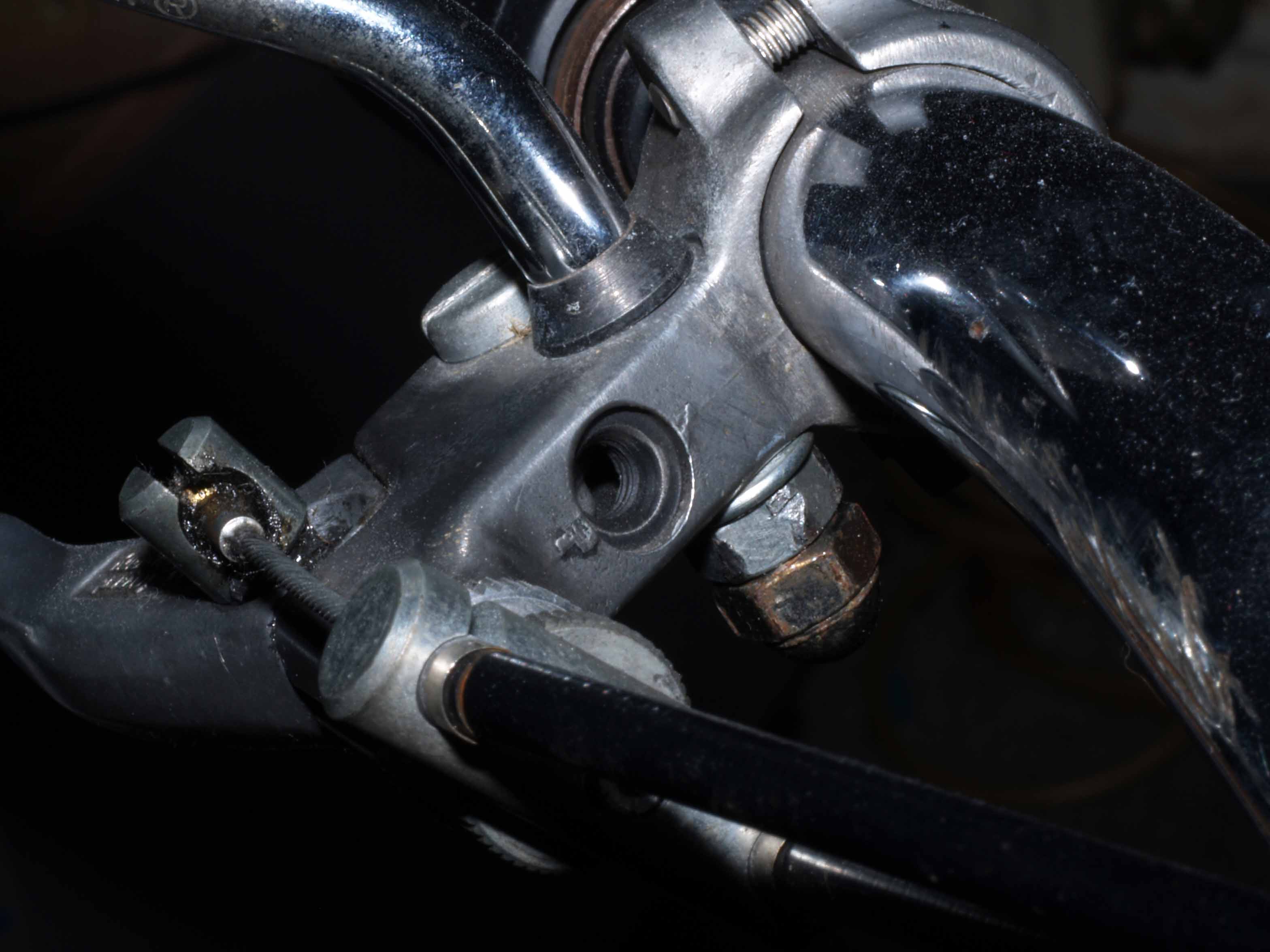

tinos
Beiträge: 107
Registriert: 21.08.2010, 00:44
Wohnort: Lüneburg
Beitrag von tinos »
in die schwarze Schachtel kommen meine Taster fürs Licht und Hupe
das ist woll so ein Schalter der in die Hebelei geschraubt wird

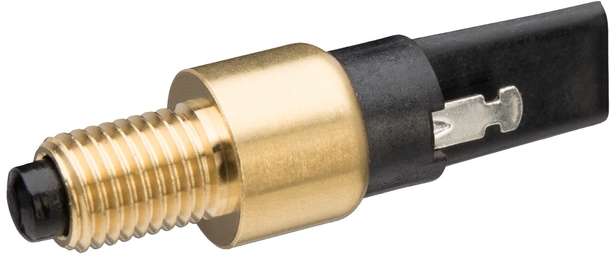

Nabend
die Nummärn für die Schalters:
71900-70 mit Kabels dran von Late 60-71 und
72001-69B ohne Kabels so wie obän auf Tinos Bild 72-81
Nacht
Beiträge: 4166
Hallo Leute,
den Schalter hab ich auch - und bin froh, wenn die Fahrt von der garage zum TÜV aushält. Mehr aals ein paar Wochen hat noch keiner vonden Dingern ausgehalten. Als Ausgleich dafür ist er teuer, 9 Euronen und Du bist dabei.
Ja-nee
Beiträge: 471
Registriert: 24.05.2009, 10:14
Wohnort: Entenhausen
Beitrag von Ja-nee »
Gibt diese Schalter auch von BREMBO( z.B von Steindinse)..die halten besser,oder In der BUCHT von Simson(haben allerdings zu hohen Widerstand beim Schalter-man muß enorm drücken..))...
oder man nimmt einen ZUGSCHALTER von Tante Louise und baut die unten an die Bremse.
