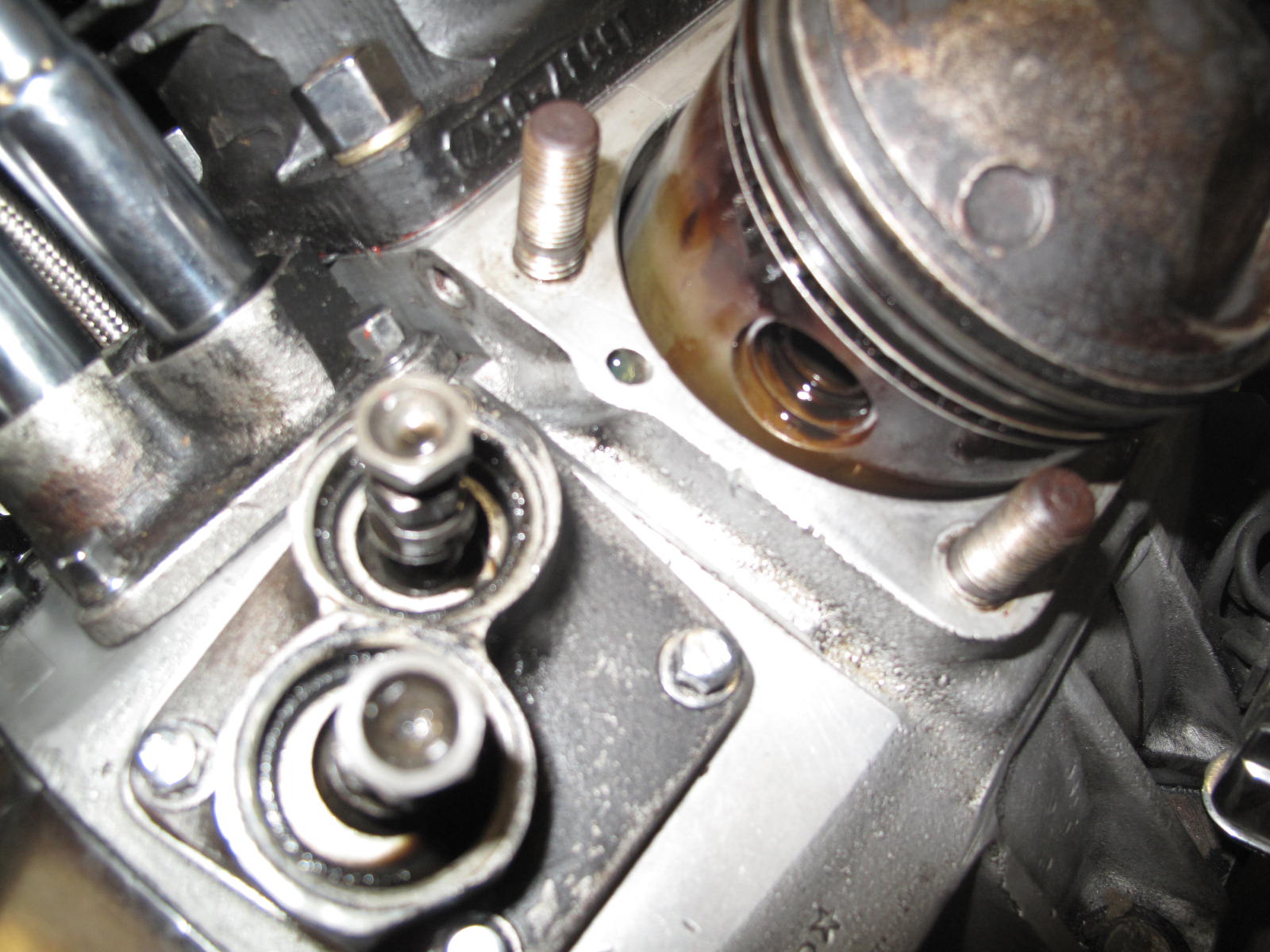

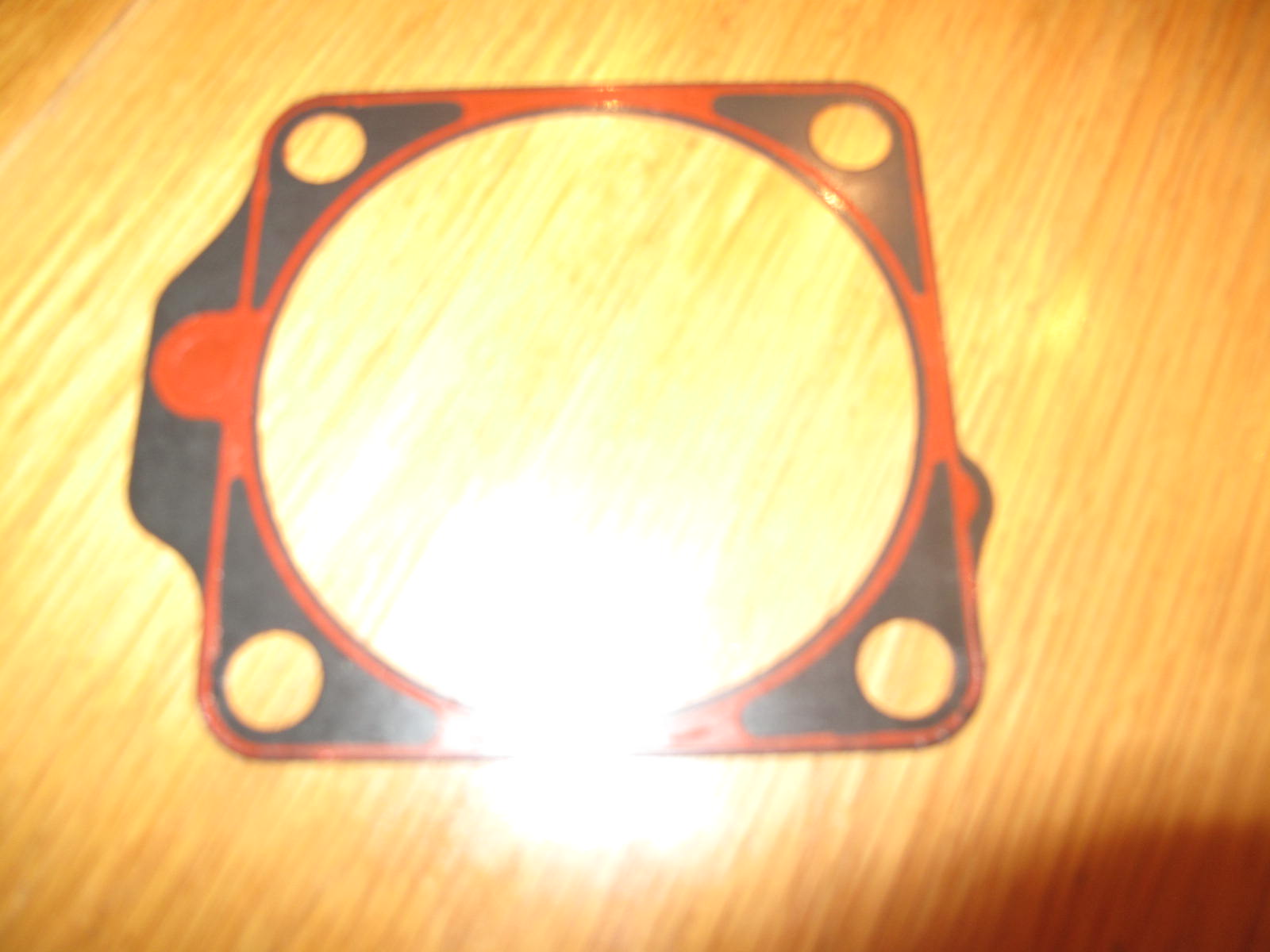

Habe unter meine Zylinder Dichtungen aus Metall mit Silikon (James) eingebaut, jetzt pisst der vordere da wo die Bohrung mit der Ausbuchtung sitzt und der Zylinder dort die Ausbuchtung nicht hat.
Gibt es da eine Lösung, kann man die Bohrung am Gehäuse irgend wie zustopfen ?

meinst du die Bohrung auf der rechten Zylinderseite ?

Re: Einstellung Crane Hi4 Fußdichtung vorn pisst
Hallo allerseits,
Zur Fußdichtung.
Die alte aus Papier hat letztes jahr mit Pissen angefangen, die habe ich entfernt und die metallische mit Silikon von James eingesetzt.
Der vordere Zylinder hat rechts eine Ausbuchtung mit einer Bohrung, welche mit der Dichtung abgedeckt wird. der Vordere Zylinder hat diese Ausbuchtung nicht. Ich denke, das ist eine Behelfsbohrung, kann man diese abstopfen ?
dalli hat geschrieben:....
Der vordere Zylinder hat rechts eine Ausbuchtung mit einer Bohrung, welche mit der Dichtung abgedeckt wird. der Vordere Zylinder hat diese Ausbuchtung nicht....Ich habe ein FLH 1200 Bj72 ...
Ja wat denn nu ?
Wenn es sich um die Bohrung auf der rechten Seite des vorderen Zylinders handelt ... dann ist die original verschlossen mit Blechdeckeln (welch plug).
Der Spezialist schmiert da Pampe rein die irgendwann mal runnerfällt und die Hydros aushungert.
Also: Gewinde rein und Gewindestift hinterher.
Hi Rainer,
genau dieses Loch. (Motorengehäuse rechts vorn) Foto kommt.
Beim Gewindeschneiden fallen Späne an, gibst da einen Trick ?
habe die Kiste wegen der Dichtung wieder zerlegt und das Problem gefunden. Die James-Dichtung hat nur dünne Silikonstreifen die an der Lochstelle so gut wie keine Dichtfläche hat und so schlupft das Öl unter dem Silikonstreifen über die Bohrung nach aussen. Die Fussschrauben hatte ich schon gut angeknallt, es reicht halt nicht. Die Bohrung ist innerhalb (ca. 10mm)verstopft, da habe ich dünnes Öl reingekippt, das bleibt stehen, also von unten aus der Bohrung kommt es nicht.
Hier wird wahrscheinlich nur ne normale Pappdichtung helfen.
Der Schwachpunkt hier ist der dünne Dichtsteg zwischen Bohrung und Gehäuseinnenseite.
Hi dalli,
genau an der Stelle pisst meine 74er Maschine auch - mit den gleichen Dichtungen.
Fing mitten in der Saison an - habs dann mit Dirko HT profisorisch von außen abgedichtet und vergessen.
Am 93er halten die Dichtungen 1a, obwohl da noch weniger Fleisch ist.
Wozu ist die Bohrung denn eigentlich da? Gibt es da nicht einen Kanal der durch den Zylinder bis in den Kopf reicht?
Ist wohl ein Relikt aus vergangener Motorbauweise ????
- rainer_aus_ulm
- Beiträge: 2373
Die Bohrung ist fertigungstechnisch notwendig und wird danach ab Werk wieder verschlossen .... sofern wir über Shovels babbeln ....Partisan hat geschrieben:Wozu ist die Bohrung denn eigentlich da? Gibt es da nicht einen Kanal der durch den Zylinder bis in den Kopf reicht?
Moin allerseits,
Pappe für zwofuffzig und die Mühle ist dicht,fährt und ist laut.
