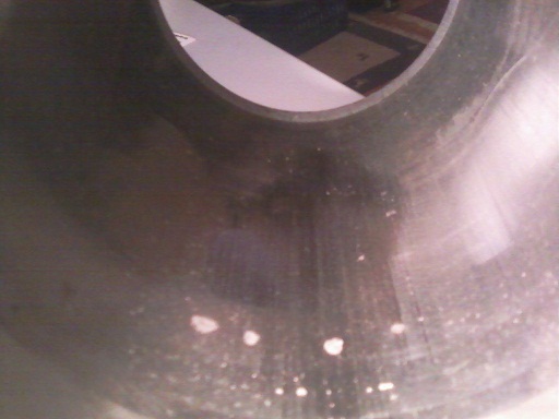

Desweiteren sind so komische helle Streifen an den Laufflächen. Sind auch mit Fingernagel nicht zu spüren, nur zu sehen. Weis einer was das ist?
Ist schlecht zu fotographieren, habe deshalb 2 Stellen mal rot gekennzeichnet.

könnten die Streifen evtl. Aluminium sein, wenn z.B. der Kolben mal "dicke Backen" gemacht hat. evtl. nicht richtig eingefahren und dabei zu heiß geworden. Also so kurz vor 'nem Klemmer. Wie sehen den an den Stellen die Kolben aus? Und wieso schraubst Du schon wieder alles auseinander, anstatt ersma zu fahren? ne, ne, ne stehst wohl auf schwarze Finger was?
Gruß Marc

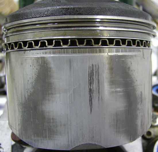

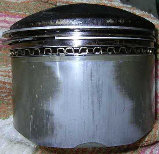

Als Ergänzung zu den Streifen im Zylinder hier noch die Kolbenbilder dazu:
Kolben1 von vorn
Kolben1 von hinten
Kolben2 von vorn
Kolben2 von hinten
Tja, dann werden die Dinger morgen mal vermessen...

Na das sieht aber nicht so Toll aus.Kolben2 v.hinten hat schon gefressen.Hoffe mal das du nicht ganz soviel Geld ausgegeben hast und der Rest noch brauchbar ist.
Gruß Mischi

Und ich sach noch, nimm die Zylinder runter.
Aber im Ernst, daß sieht nach Pfusch am Bau aus. Oder falsches Einfahren. Brauchst du wohl neue Kolben.
Wo du schon mal soweit bist, wie ist das Pleuellager?
