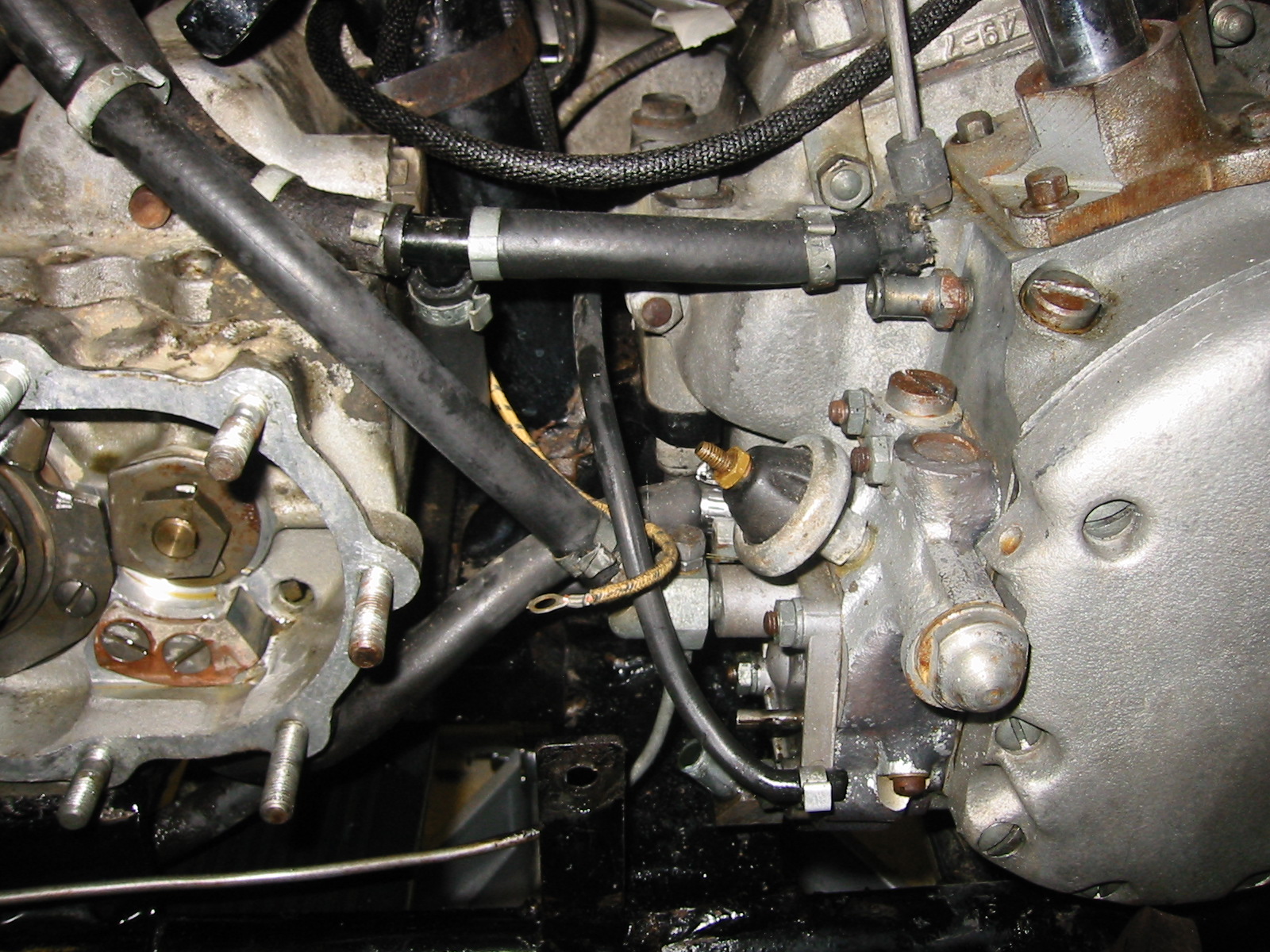

mal wieder mit einem bestimmt bekannten Problemchen:
nach dem x-ten Ab- und Anbau der Ölpumpe (an early-shovel) bin ich es bald leid wieder Ölaustritt festzustellen. Blöd ist, dass Öl über die Tage in der nicht gefahren wird auf den darunter verlaufenden Krümmer tropft und munter beim starten anfängt zu rauchen.
Gibt es zur Montage der beiden dünnen Dichtungen ein Patentrezept (die Dichtflächen sollten plan sein) oder muss ich mich damit abfinden?

?? Hört sich an wie noch nicht geprüft?? Ich würde die Pumpe mal auf ner Glasplatte über 800er Schmirgel ziehen und gucken wo sie trägt oder eben wo nicht. Ggf dann über gröberen Schmirgel immer feiner werdend nacharbeiten oder bei zu großem Verzug eben erneuern...die Dichtflächen sollten plan sein

Nein, überprüft wurde dies nach Deiner Methode noch nicht, eher so eine einfache Sichtprüfung und Suche nach Graten o.ä. Können sich denn die Stahlteile (keine Pumpe aus Alu) irgendwie so verformen dass es zu Undichtigkeiten kommt?

Vielleicht ist ja auch die Ölpumpe falsch, bzw. Löcher nicht (richtig) gebohrt => in der Tech-Base bei den Ölpumpen kann man ein PDF herunterladen, in welchen man sehen kann, wie Nachbaupumpen durch unterschiedliche Bohrungen "passend" gemacht werden.
Sicher sollten Dichtflächen plan sein, aber kleine Unebenheiten sollten doch mit der Dichtung ausgeglichen werden.
Chrom an den Pumpen ist aber ein "Dichtungskiller", habe ich zumindest seinerzeit bei Revtech festgestellt. Die habe ich auf Teufel komm raus nicht dicht bekommmen.
Mit der gebürsteten S&S habe ich das Problem nicht.

es ist noch die originale alte early-shovel-Pumpe aus Stahlguss. Falsche Bohrungen oder Chrom kann nicht unbedingt die Ursache sein. Nach Harrrissen müsste man mal genauer schauen, bei der "normalen" Begutachtung fiel mir nichts auf.
Nutzt Ihr zur eigentlichen Dichtung noch ein weiteres Dichtungsmittel? Ob dies etwas Abhilfe bringen würde?

Das Foto zeigt die early-shovel-Ölpumpe, die Nachfolgepumpen wie meist erhältlich sehen ja etwas anders aus, hier noch vor dem Abschluss der Restaurierung

IMG_6577.JPGDas Foto zeigt die early-shovel-Ölpumpe, die Nachfolgepumpen wie meist erhältlich sehen ja etwas anders aus, hier noch vor dem Abschluss der Restaurierung

Ich geh auch zum Arzt und diskutier mit ihm über meine GebrechenFalsche Bohrungen oder Chrom kann nicht unbedingt die Ursache sein. Nach Harrrissen müsste man mal genauer schauen, bei der "normalen" Begutachtung fiel mir nichts auf.
Ist es nicht sinnvoller erstmal die Ursache zu finden, als alles mit Dichtmittel zuzukleistern?Nutzt Ihr zur eigentlichen Dichtung noch ein weiteres Dichtungsmittel? Ob dies etwas Abhilfe bringen würde?
In der techbase ist eine Beschreibung der S&S Ölpumpen. Dort kann man die Unterschiede gut erkennen und die Pumpen zuordnen (uuups hatte Norbert schon....
