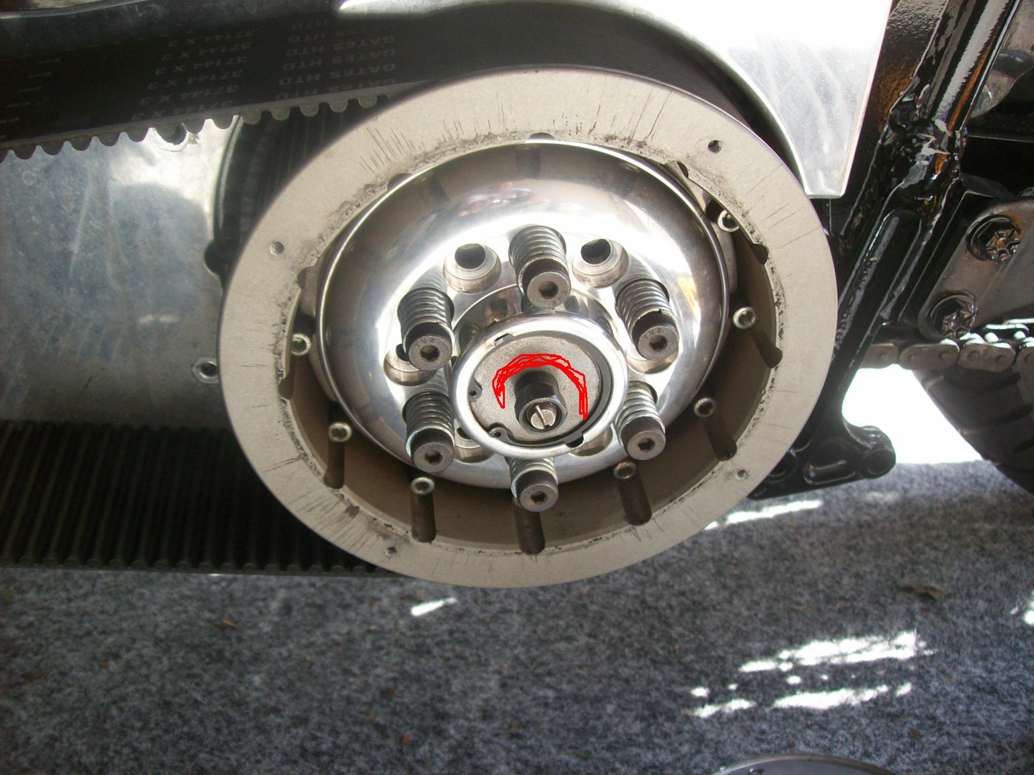

Hallöchen,
hab heut im Leerlauf so ein komisches klackern aus Richtung Belt vernommen, und die Abdeckungen abgeschraubt ob da was streift oder so.
Gefunden hab ich in der Kupplungsglocke ? etwas wo eiert, also gesehen im Leerlauf.
Hab das auf dem Foto mal rot markiert, das ganze Dingens eiert, der Gewindestift, die Mutter wo drauf ist und die Scheibe ? hinter dem Sprengring.
Bild Kupplungskorb.JPG (343 KB)
Ist das nu normal oder fliegt mir da demnächst was um die Ohren ?

Die BDL klackert im Leerlauf und rasselt bei gezogenen Kupplung,
ist normal.
Kalle

KalleM hat geschrieben:Die BDL klackert im Leerlauf und rasselt bei gezogenen Kupplung,
ist normal.
Kalle
Kann ich bestätigen. Kein Grund zur Sorge.
Es klappern die Scheiben, Beläge und Druckplatte bei ungezogener Kupplung um Korb. Pack mal zwei Federn an und wackel an der Druckplatte. Da kannst Du das merken. Je älter die Beläge, je mehr KLAPPER.

Oki, merci für beruhigenden Antworten.............
hatte Gleiches auch gestern auf dem PES gehört und da ich problemlos hin und wieder nach Hause kam, werde ich das Klackern als nette Kulisse geniesen :-)

richtig ist das die BDL Kpl. leider immer klappert (gezogen o. auch nicht) Aber das müsste sie von Anfang an getan haben, wenn jetzt ein neues Geräusch auftaucht und der Korb eiert würde ich mal das Zentrallager überprüfen! Kostet ca. 70,- und ist mit Vorsicht einzusetzten (nur mit Druck auf den Aussenring!!)

Ne ne, der Korb eiert net, nur das auf dem Foto rot markierte Teil hinter dem Sprengring inkl. der Mutter und der Druckstange.
Alles Andere ist fest, hab ich gecheckt. Schalten geht butterweich......

Sodele, die Möhre steht in der Werkstatt und bekommt definitiv nen kompletten neuen Dichtungssatz am Motor, die Öhlerei zieht sich mittlerweile bis zum vorderen Fuss :-(
Das Klackern am Belt hat sich die letzten Tage vom Leerlauf bis auf "gemütlich rollen lassen" - da hört man noch was - lautstärkemässig verstärkt..........
daher noch mal gefragt : ist es normal dass die Einstellschraube(Druckstange), Sicherungsmutter und die Welle wo das drinsteckt eiert, bzw. einfach so hin und her geschoben werden kann, vielleicht Getriebhauptwelle im Arsch ????
Alles was auf dem Bild rot markiert ist eiert.

Thorsten D. hat geschrieben:Sodele, die Möhre steht in der Werkstatt und bekommt definitiv nen kompletten neuen Dichtungssatz am Motor, die Öhlerei zieht sich mittlerweile bis zum vorderen Fuss :-(
Ne, das ist nicht normal, dreh mal die 6 Schrauben raus, nimm die Glocke ab und schau ob die Korbmutter noch fest ist.
Die hat Linksgewinde! Wenn es das auch nicht war dann weiter auseinanderbauen.

Habe im Übrigen nun mal feststellen können, dass das Klappern auch bei zu locker laufendem Riemen auftritt.
Riemen ein ganz klein wenig nachgespannt und siehe da, Klappern ist fast weg.
Nicht logisch, iss aber so :shock:

So wie ich das sehe, liegt es an der "Verzahnung" an den Scheiben und im Korb. Also das Klackern bei geschlossener Kupplung.
Bei geöffneter Kupplung rasseln die Scheiben, was mich aber nicht weiter stört.
Trotzdem ist es seltsam, dass die Spannung des Riemens die Geräusche auch beeinflusst. Das macht mir meine schöne Theorie kaputt.:(

daRiemen sollte ja, nicht wie im richtigen Leben, eher etwas labrig wie zu stramm sein 8).
Durch den enormen Zündversatz wird die KW ungleichmäßig in Wallung gebracht...
sprich beschleunigen...abbremsen...kurz warten auf den zweiten Zülünter...beschleunigen...usw.
Jedesmal wird der Leertrum vom Riemen umgekehrt, je labriger, desto mehr Klack.
Je strammer, desto geringer der Schwung für's Klack.
Du kannst auch das Standgas höherdrehen...ab 4000U/min sollte das Klappern dann restlos verschwunden sein 8) :P :lol: :lol: :lol:
