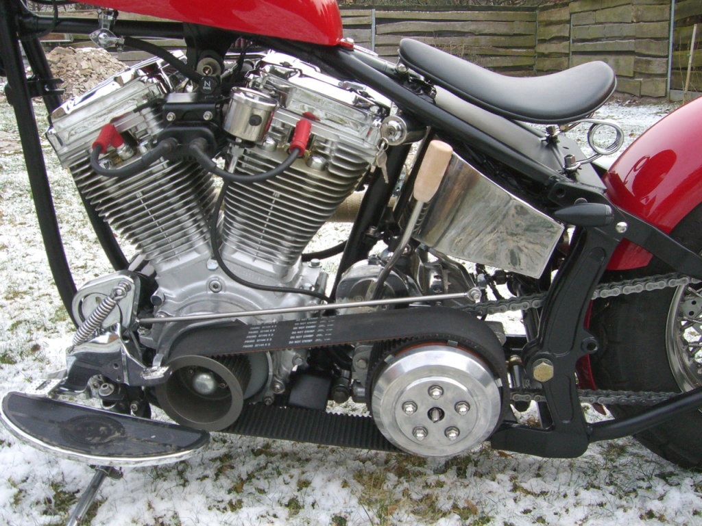

Habe vor kurzem einen Minitacho links an der oberen Motorhalterung vom hinteren Zylinderkopf befestigt . Auch mit kurzer Tachowelle zum Getriebe .Bild Tacho2.JPG[/url] (426 KB)[/img]

PANHEAD hat geschrieben:Hi .
Habe vor kurzem einen Minitacho links an der oberen Motorhalterung vom hinteren Zylinderkopf befestigt . Auch mit kurzer Tachowelle zum Getriebe .[url=http://forum.shovel-head.com/attachments/Tacho 1.JPG][img
Hi Panhead,
Bilder von EVOs lassen sich hier nicht einstellen! :lol:
Spaß beiseite: Entferne das Leerzeichen aus dem Dateinahmen und lade das Bild nochmal hoch.

Ja leider konnte ich meinem Kumpel keinen Panhead-Motor aufschwatzen ! Aber das Tacho erkennt man deutlich , oder ?

Am Motorhalter ... hm muss ich gleich mal morgen nachschauen ob das bei mir auch gehen könnte. Stößt man da nicht mitm Knie ran?
du brauchst nur das leerzeichen in der URL durch "%20" ersetzen (ohne die Kommas),
dann klappts auch mit dem Nachbarn. ;)
http://forum.shovel-head.com/attachments/Tacho%201.JPG
