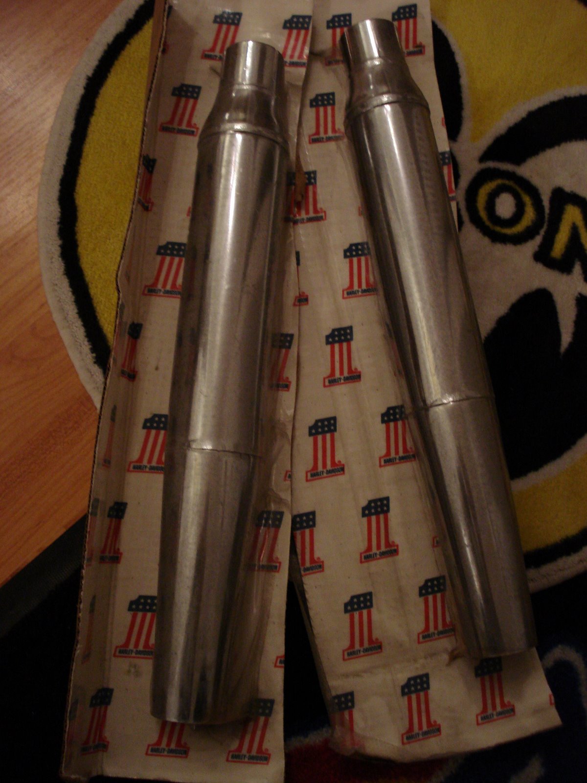

die Töpfe sind von der Form unterschiedlich.
Schau dir den 65548-79 mal auf dem Bild an. Der entspricht von der Form her schon den späteren Töpfen ab 1980:
Die xxx-79er Töpfe wurden erst 1979 eingeführt. Auch wenn die bei dir im Parts Katalog ab ‘71 gelistet sind.
Möglicherweise ist aber der Durchmesser und die Länge noch die gleiche wie beim 65A, so das man sie einfach gegen den 65A austauschen kann.
Was Talbot heißt weiß ich auch nicht, könnte aber der Style damit gemeint sein, also “Talbot Style” :)
Ach ja, der Unterschied bei beiden Ausführungen zwischen "front" und "rear" ist nur, daß der Front Muffler hinten noch ein zusätzliches Loch zur Befestigung hatte.
Nur der hintere Topf wurde mit einer Auspuffschelle befestigt, der vordere wurde hinten (über besagtes Loch) und vorne an der Krümmerschelle mit dem Rahmen verschraubt.
Gruß Otter

Mensch Tausche,
wo guckst du denn hin ? :mrgreen:
Schau dir doch mal nen 65A an:
Allein der Konus am Auspuffende ist da um einiges länger. Und vorne ist er auch anders gearbeitet.
Mußt du genau gucken… :wink:
Gruß Otter
