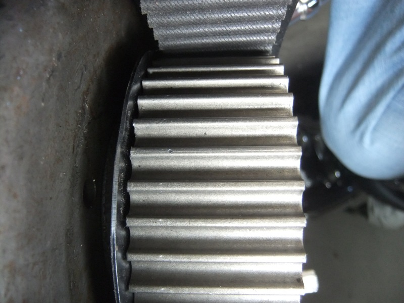

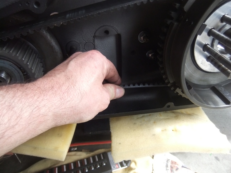

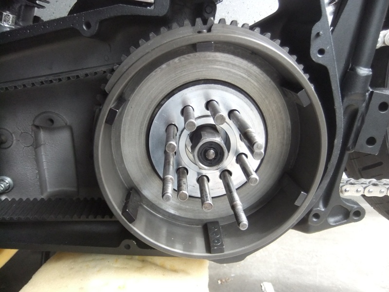

Hallo Gemeinde,
nach längerer Zeit Brauch ich mal wieder ne Info von euch.

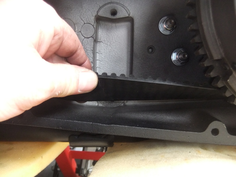

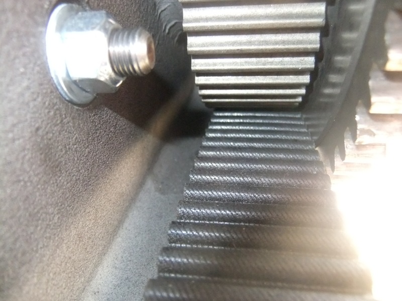

Ich bin kurz vor der Fertigstellung, habe gestern die Nabe und den Korb verbaut.
Bigfix und Tamer rein, konnte leider noch nicht das Spiel mit der Lehre testen.
Meine Fragen: Was kann passieren wenn das Spiel am Tamer zu klein oer zu groß ist?
Ist es normal das die Druckstange der Kupplung so wenig heraussteht?

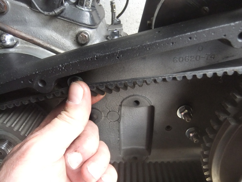

Ist die Beltspannung so in Ordnung?
Ist die Führung des Belt in Ordung?

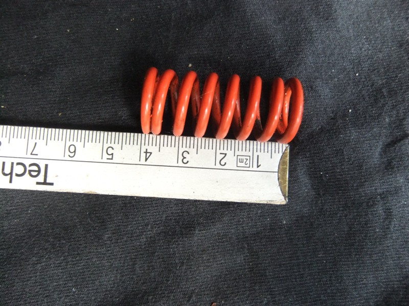

Passen die Druckfeder oder sollte ich andere besorgen?
Vielleicht hat ja jemand noch ne Idee für nen passenden Heckfender.

Dein Simmerring gehört weiter in die Kupplungsnabenmutter so wie
ich das sehe.
http://home.arcor.de/martinuwejaeger/P1050105.JPG
Dann sollte das mit der Kupplungsstange passen.
Bei zu wenig oder keinem Spiel erzeugst du einen Kraftschluss zwischen
Kupplungsnabe und Kupplungskorb.
Bei zuviel Spiel kann halt der Korb etwas mehr wandern.
Gruß Martin

Wenn das Spiel am Tamer zu klein ist dann trennt Deine Kupplung nicht richtig du hast dann trotz gezogener Kupplung Kraftschluß.
Bei zu großem Spiel denke ich ist einfach der Effekt des Tamers nicht da und der Kupplungskorb kann weiter wandern wie ohne.
Beltspannung scheint ok zu sein soweit man das aus der Ferne mit Bildern beurteilen kann.
Zum Thema Feder da hab ich z. Bsp. ein Diaphragm Kit verbaut, aber probier die Federn einfach aus da siehst du dann gleich obs funktioniert.
Steiner

sind das diese Heavy-Duty-5000PS-Federn ?
Normal lasse ich mich von Farben nicht beeindrucken aber jeden den ich kenne
und rote Federn verbaut hat mault über Sehnenscheidenendzündung ...
Zur Beltspannung kann ich nix sagen aber ich denke es kommt auch drauf an wie breit das Teil ist
und ob der Belt offen, belüftet oder geschlossen läuft.
Beltführung: Das Frontpulley und der Korb sollten fluchten. Das kannst du nur mit einem langen geraden
Gegenstand testen (Glasplatte, Wasserwaage etc). Der ein oder andere Kollege hier hat schon trotz korrekter
Flucht die seltsamsten Erlebnisse beobachten müssen aber anhand deiner Bilder kann man NIX sagen.
Das geht nur vor Ort. Zum prüfen der Flucht sagt das OEM-Manual (ist Kette aber egal) etwas und alle Anleitungen
der Hersteller.
Wo der Simmerring sitzt ist pauschal gesagt auch egal und ob die K-Druckstange ihren Dienst tun kann hängt davon ob
die Einstellschraube der Druckplatte lang genug ist.
Ist allerdings die K-Druckstange zu kurz (es gibt verschiedene Längen),der Korb zu breit, die Einstellschraube zu kurz ...
aber das siehst du schon beim Zusammenbau ...

Zu den Federn kann ich nicht sagen ob es heavy duty sind, hab ich von nem Kollegen da meine Alten völlig krumm waren.
Ich wollte eher wissen ob die Federn nicht zu lang sind. Sollten das heavy duty sein und nicht nötig dies zu verbauen, dann werde ich sie tauschen.

Es ist nicht ganz egal wo der Simmerring sitzt.
So weit aussen wie der sitzt drückt man die Einstellschraube durch den
Simmering und das macht der nicht lange mit.
@Peter
Den Simmering fetten und eindrücken müsste mindestens noch
10 mm weiter rein gehen.In der Mutter ist auch ein kleiner Ansatz
bis dort sollte er rein gehen.
Gruß Martin

Das Tamerspiel einstellen ist ein bischen ein sch...
Mit der Fühlerlehre die 3/10 einstellen ist etwas fummelig da der
Korb ja immer ein bischen kippt.
Ich habe das Spiel erstmal so eingestellt das der Korb schwer auf
der Nabe lief.(also ziemlich Spielfrei) und dann mit eine 0,3mm Scheibe
unterlegt.

Tamerspiel habe ich so überprüft:
Alles zusammengebaut, Kupplung eingestellt und Kupplung gezogen...jetzt am Kupplungskorb gekippelt bzw. versucht vor und zurück zu ziehen. Hier darf nur ein ganz leichtes kippeln bzw. ein minimales wandern zu spüren sein.....sitzt der Korb bombenfest ist das Spiel eindeutig zu klein.

ich hatte das ganze schon mal ohne Beltkasten verbaut und mit einer geraden Leiste geprüft, die von der Länge her zwischen Kupplungskorb und forderem Pulley passt.
Dazu habe ich die Leiste hinten am Korb angesetzt und den Verlauf zum forderen Pulley kontrolliert. Ich musste das fordere Pulley mit einem Spacer ausgleichen.
Ich hoffe das ich das so richtisch gemacht habe. Anschließend habe ich den Beltkasten mit dem Primärantrieb verbaut.
Hierzu bringe ich heute abend mal ein paar Bilder.
Gruss Peter
