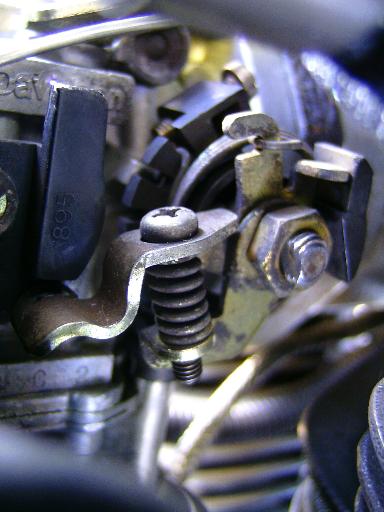

Hi Gauzy,
die im Vordergrund abgebildete Schraube ist die "fast idle adjusting screw" - also für die Erhöhung der Leerlaufdrehzahl, wenn Choke gezogen.
Wenn, dann kannst Du die Pumpe an der hinteren Schraube (Sechskant mit Schlitz?) einstellen, die da gerade durch den schwarzen Kunststoffblock hindurch geht. Komischerweise fehlt diese Schraube im Werkstatthandbuch...
cu
rp

Hi Gauzy
Die Schraube, die rp beschriebt, kenne ich so nicht. Vergaser nach Bj. ´84?
Beeinflussen kannst Du die Beschleuniger Pumpe, meinem wissen nach, in dem Du die Pumpenstange niedriger hängst. Kann Dir auch ne Anleitung schicken. Ist aber Pre-Evo :wink:

rp
Beiträge: 476
Re: Keihin Butterfly
Beitrag von rp »
die Schraube ist korrekt. Hab' sie im Clymer gefunden.

HI
Ich sag ja nicht das die nicht korrekt ist. Im OEM sind 4 Verschiedene Modelle abgebildet und alle ohne Schraube. Deswegen auch meine Frage nach Pre-Evo.

rp
Beiträge: 476
Beitrag von rp »
Mein Haynes Workshop Manual (doch nicht Clymer) für alle Glides bis 83 ist von 1986.
Die Explosionszeichnung eines "typical Keihin" zeigt die "throttle pump stroke adjuster screw".
Auch :shock: :roll:

Mahlzeit,
also ein Butterfly scheint das nicht zu sein. Denn die haben nichts zum einstellen, außer Leerlauf- und Chokedrehzahl. Die Schraube von der ihre Redet in dem Kunststoffteil gibt es dort nicht.
Clymer Shovelhead 66-84 Seite 88 Bild 94.
Tendenzill würde ich auf die Beschleunigerpumpe tippen.
Schau mal, ob die Düse mittig in die Ansaugöffnung spritzt. Und falls du an der Schraube wirklich die Pumpe verstellen kannst mal mehr zu geben.

Hi Space
Ausschließen würde ich die Schraube nicht. Immerhin wurden, alleine in der Zeit von 79-84, 4 verschiedene Modelle eingebaut. Warscheinlich ist die Schraube dann bei den Späteren Modellen gekommen.
