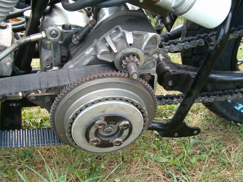

ich hab nen 3" Belt drauf, beim Kauf war auch noch ein E-Starter drin, guckst du:
Diese komische "Kappe" stützt die Welle, so sieht das von innen aus:
(vergiss das abgenudelte Starterritzel
Auf der Grundplatte steht bei mir "Tech Products",
deshalb glaube ich dass der Starter auch von denen sein wird.
Auf dem steht aber gar nix (mehr?) drauf, hab den grad nicht zur Hand.
Unter www.techcycle.com gibts komplette E-Start-Kits für Shovel, Pan, Knuckle etc.
Hab die Pricelist zwar nur kurz überflogen, find die aber nicht so schlimm verglichen mit anderen Herstellern.

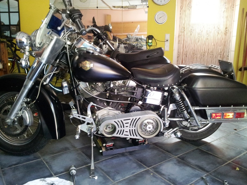

das kann ich so nicht unterschreiben. Ruppig trotz größerem Motor ist mir nicht aufgefallen. Aber sorry...wenn ichs "kuschelig" gerne hätte haben wollen( ob mit Kette oder Belt) würde ich wieder BMW fahren
Roomer
P.S. ich bastel gerade auch an ner Abdeckung allerdings ohne E-starter
20120618_173730klein.jpg (181 KB)[/img]Warum hab ich nur immer so ein Glück??!!;-(
