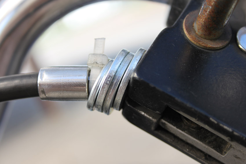

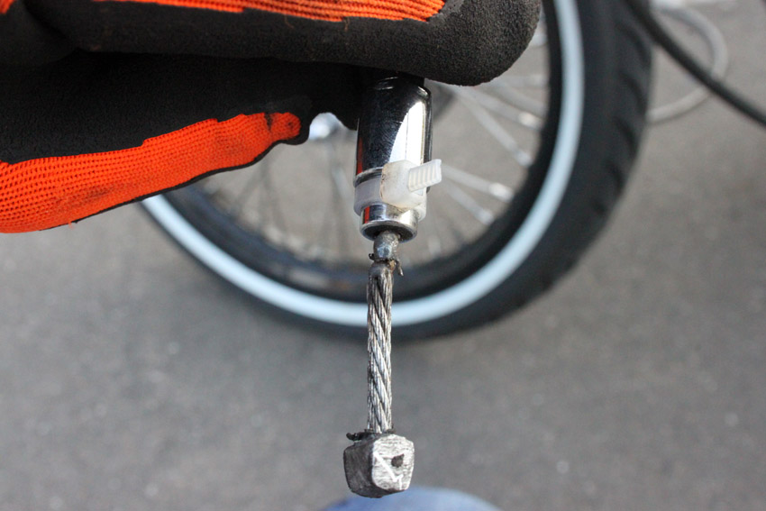

Reingeschoben, er geschaut. Er grad nix anderes zu tun gehabt, also ans Werk." Kömma das mit Quetschverbindern machen?" Ich:"Kannste vergessen, das hälts net aus." Er: "Ist doch Metall, der Zug kamma doch schweißen!" Ich große Augen. Er in die Werkstatt, ausm Schrott von einem Autohandbremszug den Nippel abgeschnitten, an der Schleife angepasst dass es in den Hebel passt und dann angebrötzelt.
"Nix für die Ewigkeit, aber nach Hause kommste".
Bild kuppl1.jpg (117 KB)
Das war natürlich eine knappe Angelegenheit, da man ja die Hülse als Gegendruck braucht. Wir also ordentlich Beilagscheiben nebst Kabelbinder als Abstandshalter reingepopelt.
Bild kuppl2.jpg (97 KB)
1,5 h Arbeit, nen 20er Trinkgeld von mir und ich konnte nach Hause fahren. Cooler Typ, 1a Werkstatt. Da wurde mir geholfen.
