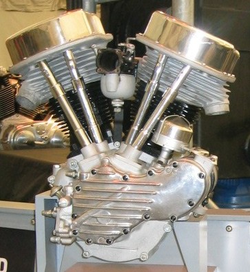

da ich meinem S&S early Shovel gerne eine Öldrucklampe gönnen würde, habe ich versucht die Position für den Öldruckschalter zu finden. Muss der wirklich an den Anschluss für die Steigleitung? Mit einem T-Stück? Oder gibt es noch einen anderen Port?
Danke schon mal, im Anhang ein Bildchen...

Einige Ölpumpen besitzen auch einen Anschluß für den Öldruckschalter . Schau mal bei Dir nach , ob dort eine Blindschraube Richtung Ölfilter ( siehe Dein Bild ) ist .
Bild Panhead.jpg (909 KB)

Hm, sieht man hier was? Die genau in der Mitte? Zwischen den 4 Vielzahnschrauben?

ja genau - dort sitzt im Normalfall der Öldruckschalter.

Alles klar, danke! Passt da der von der Evo rein? Oder irgendwas spezielles?
