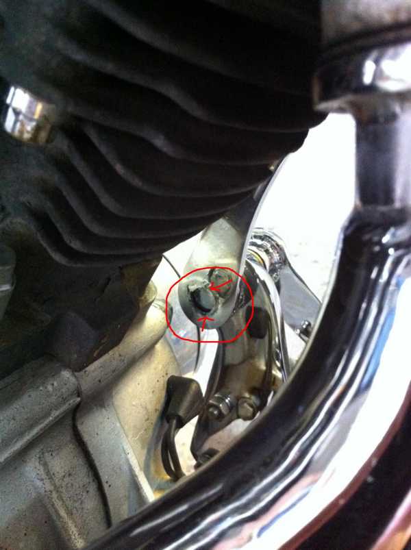

Hallo Leute,
bin am Donnerstag auf´m Weg zum TÜV und plötzlich aus heiterem Himmel fällt bei ca.80 Km/h mein Schalthebel nach vorn auf die Rasten :( .
Bei näherer Betrachtung hat sich rausgestellt, das die Kreisrunde Schweißnaht die die Schaltwelle mit dem Hebel verbindet gebrochen ist, sodas sich die Welle nur noch im Loch dreht ohne den Hebel fürs Schaltgestänge zu bewegen.
Und das bei einer Nagelneuen Rastenanlage :shock: .
Bild IMG_0633.JPG (49 KB)
Der TÜV hat zwar gebröckelt, hat die Rasten aber dann zum Glück doch eingetragen und TÜV gabs auch noch 2 Jahre.

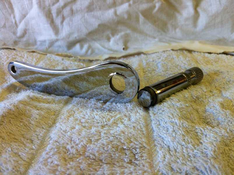

...hier noch nen Bild im ausgebauten Zustand von dem Teil...

Ich hab das gebrochene Teil nochmal angeschaut und das sieht so aus als hätte lediglich der Chrom die ganze Sache zusammengehalten :? .
Viel Schweißnaht ist da nicht zusehen, eher zu erahnen.

Die Schweißnaht wurde in deinem Fall nicht richtig vorbereitet, es hätten beide Teil im Bereich der Schweißnaht angefasst werden müssen und mit einem Schweißverfahren geschweißt werden müßen was einen tiefen Einbrand hat.
Es sieht so aus als wenn die Teile so stumpf ineinander gesteckt wurden und mit Schutzgas verschweißt wurde, und weil das Scheiße aussieht hat man die Schweißnaht wieder weg geschliffen und für die Optik dick Chrom drauf gemacht.
Hättest dich vielleicht besser dabei gestanden den High Performance Taiwanscheiße zu überarbeiten und ihn mit dem richtigen Schweißverfahren zusammen zu schweißen.

Die Alu-Stahl-Sau treibt Fronius schon länger durch Branchen. Technisch relevant sind allerdings nur Nicht-Schmelzschweißverfahren: Reibschweißen, Explosionsschweißen, Magnetimpulsschweißen. Auch beim Löten/Schweißlöten ist noch kein Land in Sicht. Es gelingt zwar unter Laborbedingungen, Verbindungen zu erzielen, allerdings mit zu geringer Zähigkeit.
Zu der Schweißnaht: Vermutliche Ursache ist wohl die Geometrie (Breite der Naht, Abarbeiten der Nahtüberhöhung) oder Bindefehler durch zu geringen Einbrand.
Durch Angucken der Teile die Schweißeigung festzustellen, ist echt forsch. Alle Stahlsorten miteinander verschweißen zu wollen/können ist aber auch optimistisch, das Thema hatten wir aber schon ein paar Mal, Kohlenstoffäquivalent etc.
