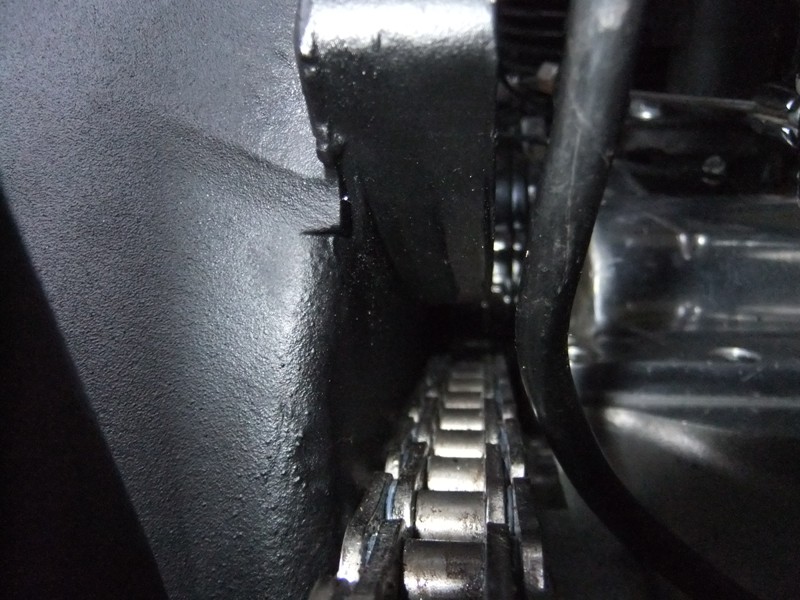

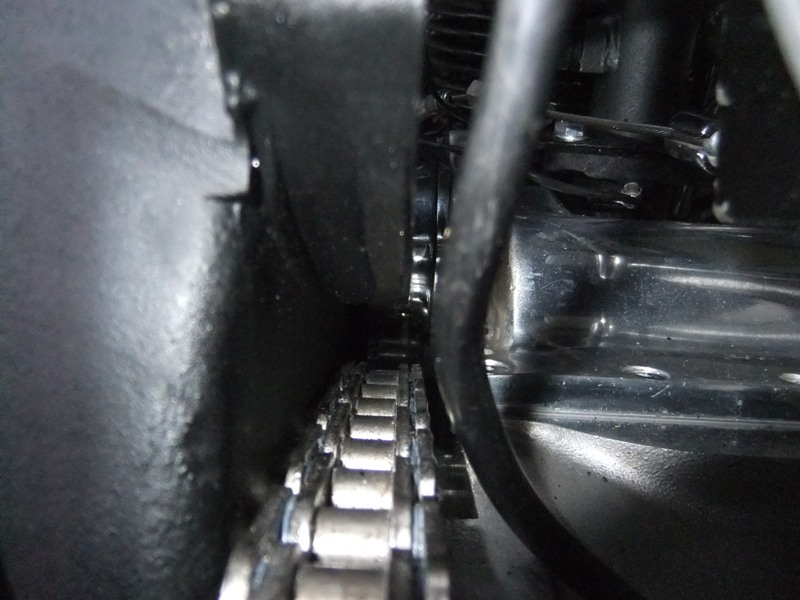

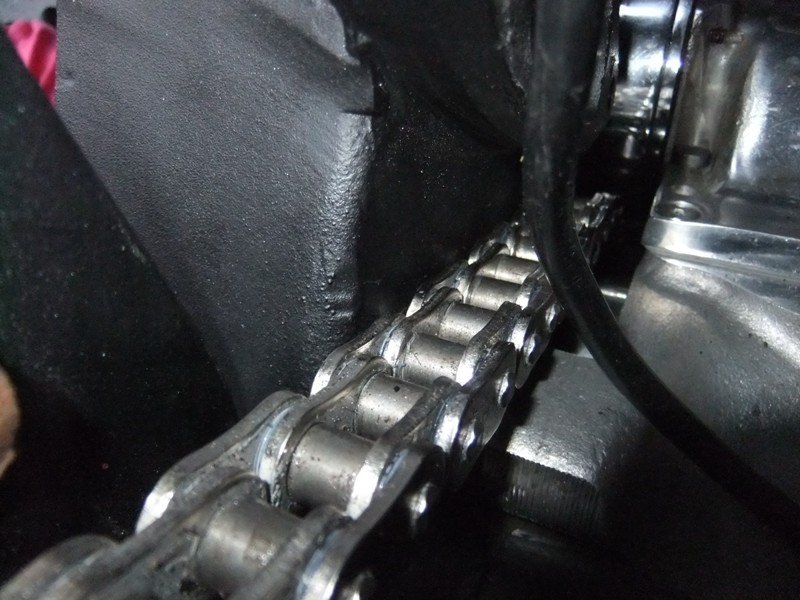

ich hatte vor kurzem das Vergnügen mit dem festsitzem Hinterrad. Jetzt ist das Problem wie gesagt behoben- Unterlegscheiben zwischen Getriebe und Beltkasten- jetzt hier das Folgeproblem. Ich habe kaum noch - fast gar keinen Platz für die O-ring Kette.
Hat jemand ne Idee wie ich das lösen kann?
Ist übrigens ein Primärbelt.

Namd,
nimm ne schmale Kette ohne O-Ringe,
mußte ich auch so machen,
hast du ein Versatzritzel drauf?
horst
Erich
Beiträge: 1442
Re: O-Ring Kette zu breit
Beitrag von Erich »
Servus Peter,
klar, ne normale Kette wäre die einfachste und schnellste Lösung.
Soweit ich mich erinnere hast du ja Beltdrive, da würd ich mir die Arbeit machen und den Primärkasten abschleifen...viel ists ja nicht.
Wenn du doch durchkommst hast du gleich "Belüftung" :wink: fürn Riemen.
Kann man aber auch prima von innen verspachteln, Autospachtel hält ewig.
Vorteil wäre daß du keine neue Kette brauchst und nicht auf normale Ketten festgelegt bist.
Gruß Erich

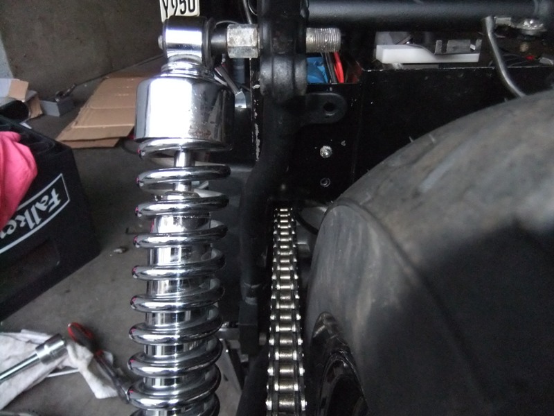

Jetzt aber mal für mein Verständnis zum Breitreifenumbau.
Ich hab 150 auf 16" das sich auf 168 mm aufgebaut hat. Jetzt hab ich an der Nabe passend distanziert, so das ich mit der Kette am Reifen vorbei komme.
Um alles in Flucht zu bekommen, habe ich eine Versatzplatte von HPU und ein entsprechendes Distanzstück für den Beltkasten verbaut.
Wieso sollte jetzt eine O-Ring Kette nicht mehr passen, wenn doch die Verbindung Beltkasten und Getriebe wie vorher auch ist, nämlich press verschraubt?
Ist mir irgenwie unverständlich.
Wenn ich doch zwei Möbel miteinander verschraube und rücke diese beiden Teile nach rechts oder links, so bleibt doch der Abstand zwischen den Möbeln gleich.
Gruss Peter

Hallo Peter ,
ich habe einen 170er auf 5,5" ...der ist fast 190 breit .
bei mir würde die O-Ring Kette am Rahmen schleifen und am Reifen .
Ich habe damals wie beschrieben eine Heavy Duty verbaut die schleift ab und an auch noch am Reifen !
Habe allerdings nur Ketten und keine Belts verbaut !
Toma

Hallo Toma,
ich habe einen 150 auf 5,5 " der sich auf 168 aufgebaut hat. Reifen und Rahmen sind nicht oder nicht mehr das Problem. Ich habe alles mit Distanzstücken ausgeglichen, Hinterrad und vorderen Beltpully Getriebegrundplatte mit Versatz. Deshalb verstehe ich das Problem nicht.
Das Getriebe ist genauso am Beltkasten verschraubt wie es sein soll und trotzdem schleift die Kette?
Wenn ich den normalen Reifen fahren würde, hab ich ja vorher auch wäre das Getriebe nicht anders verschraubt.
Wie gesagt, vorher, also als ich das Motorrad seinerzeit gekauft hab, waren 2 Unterlegscheiben an den hinteren beiden Stehbolzen vom Getriebe.
Ich vermuteals Distanzstücke für die alte O-ringkette und das war der originale Reifen.
Ich muss allerdings sagen das ich nicht weiss wie sich der Reifen gedreht hat und wie groß der Abstand Kette Beltkasten war.
Gruß Peter

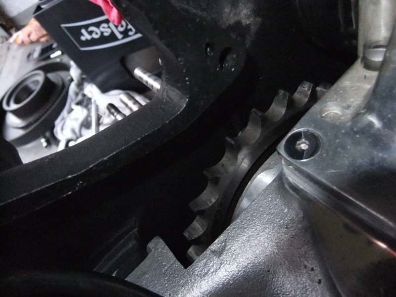

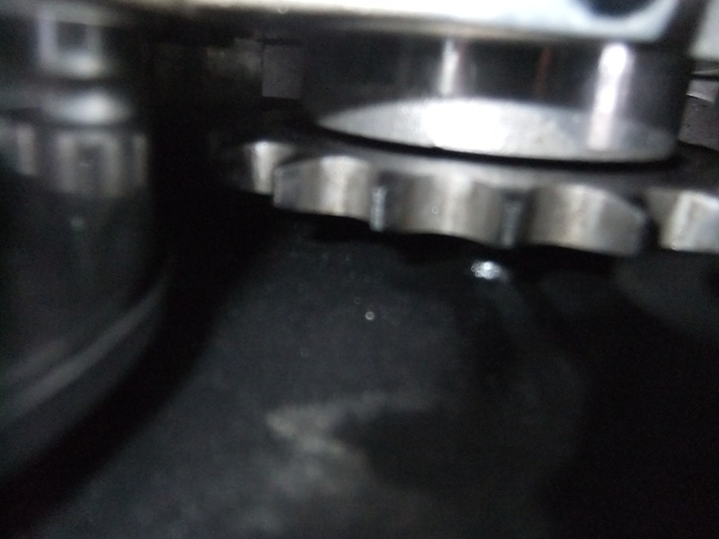

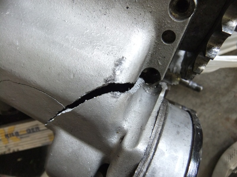

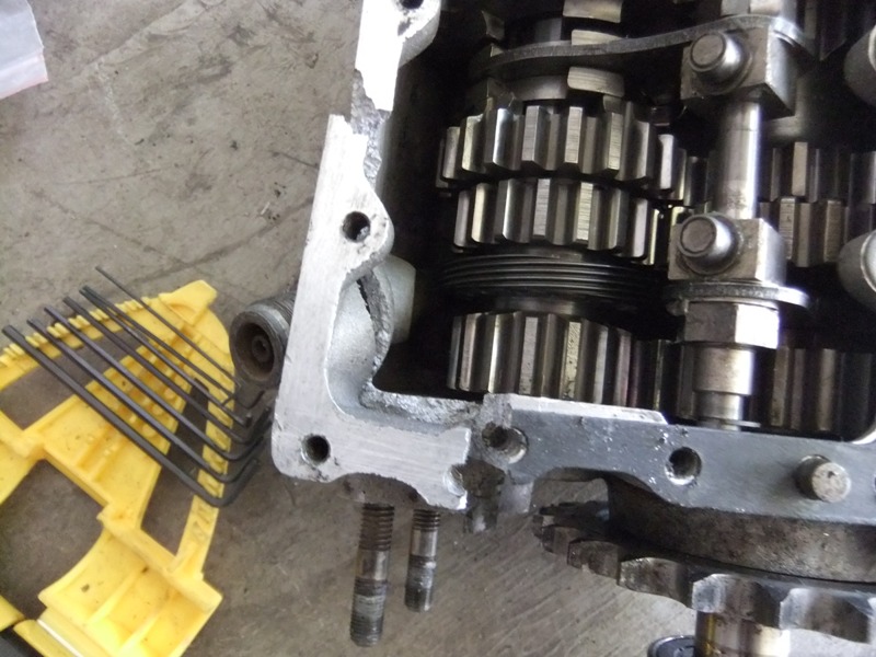

hier mal ein paar Bilder vom Sitz des Ritzel vorher-Nachher. Vielleicht hat jemand ne Erkenntnis oder sieht sogar das Problem. Der Schaden am Gehäuse ist in diesem Fall zweitrangig, da jetzt ein anderes Gehäuse -STD- verbaut ist.
Bild DSCF3881.JPG (144 KB) Vorher
Bild DSCF3885.JPG (135 KB) Vorher
Bild DSCF3920.JPG (116 KB) Nachher
Bild DSCF3921.JPG (82 KB) Nachher

Ich verstehe es nicht! Hinterrad sitzt fest und wenn Du U-Scheiben „zwischen Beltkasten und Getriebe legst“ dreht das Rad wieder aber du hast keinen Platz für die Kette. Hä? Wenn Du den Abstand zwischen Getriebe und Primärkasten mit U-Scheiben vergrößerst, sollte doch mehr Platz für die Kette sein? Steh ich da auf der Leitung? Weshalb sitzt das Hinterrad denn fest?
Mit dem Getriebeversatz kommst Du weiter nach links, der Primärkasten rückt damit weiter raus und den Ausgleich bringt ein Spacer am Motor. Ist da einer?
Kann es sein, dass ein Spezi den Spacer von weggelassen hat und am Primärkasten rumgefeilt hat, damit der ganze Laden wieder passt. So was hab ich nämlich schon gesehen und da wird´s eng für die Kette.
Gleiches Problem kann auch auftreten, wenn der Spacer nicht zum Getriebeversatz passt.
Trotzdem, ich werde auch aus den Fotos nicht schlau. Die lassen zwar das Problem erahnen aber auch viele Fragen offen.
Oder hat gar jemand am Getriebe (dort wo die Stehbolzen für den Primärkasten eingeschraubt sind) was weggeschliffen? Sieht auf einem Foto fast so aus.
