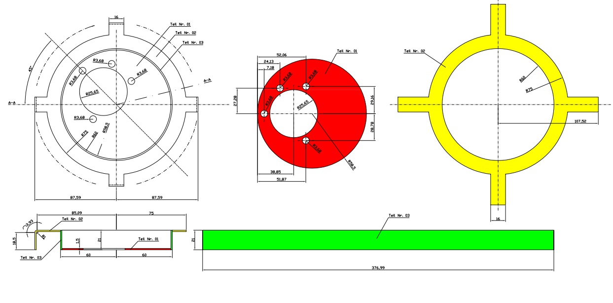

Bin dran an meine FLH Jg. 69 einen Linkert Luffilterdeckel mit einem Bendix dranzubauen.
Dazu verwende ich den Filter Typ E-2470 von K&N.
Damit das zu passen kommt, habe ich mir die Konstruktion gemäss
Beilage erstellen lassen.
Bild Filterhalter.jpg (122 KB)
Leider können die Metallbauer den grünen Ring nur Punktschweissen wegen dem Verziehen der Teile.
Die Frage meinerseits:
Hat jemand Erfahrung mit einem Kleber, mit welchem man die
Nähte (offen zwischen den Punktungen) kleben könnte, damit diese Luftdicht sind.
Danke und Gruss Silvio
PS: Wenn jemand die Anschlussbohrungen für Bedix auf CAD haben möchte please PN.

Hi silbermoon
Asu welchem Material wird die Konstruktion? Eventl. reicht einfach verlöten oder verzinnen.

Hy,
hab mir auch sowas aus Edelstahl gebaut, habe nur mehr als 4 Laschen
das hält bei mir. Ich hab den Blechstreifen (bei dir Grün) 2 mal Innen
gepunktet. Die Skizze müßte Ich suchen bei Interesse.
Gruß Chris

Werde den Spalt löten.
Hätte auch selber drauf kommen können.
Ist wohl wieder Alzheimer im Frühstadium.
:idea: :lol:
Beiträge: 1834
Re: Bendix Vergaser und Linker Luffilter
Hallo Silvio,
für solche Sachen benutze ich dieses eklige Zeugs, was sich Hylomar nennt.
