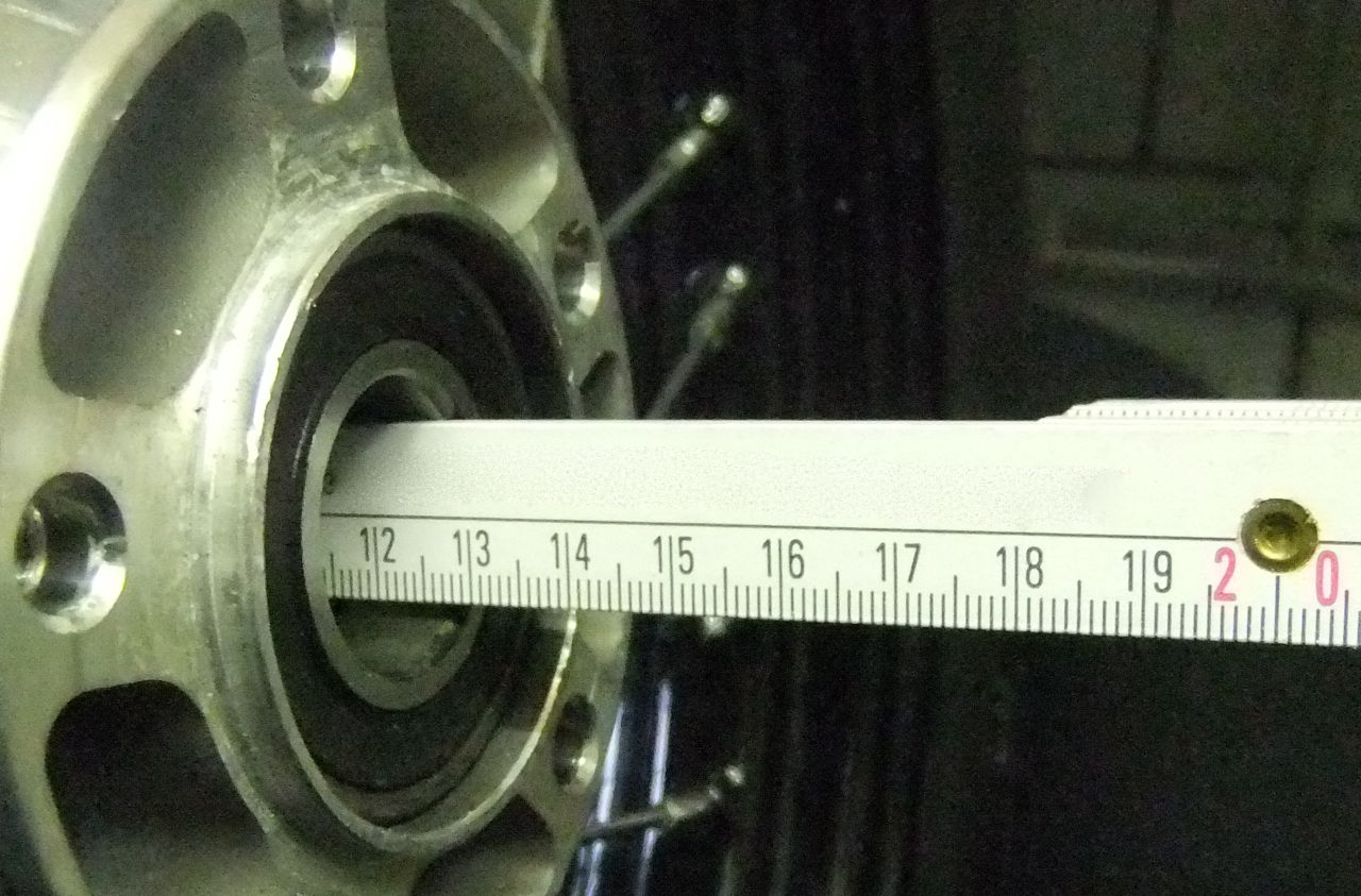

Hallo Gemeinde,
als ich diese felge gekauft habe, bin ich davon aus gegangen, dass die in den FX gabel passt (es ist ein 19 zoll felge). Dies ist leider nicht so, die nabe ist doch etwas zu breit:
- Radlager zu Radlager = 12,7 CM
- Außenseite zu Außenseite = 13,7 CM
- Durchmesser Radlager = 2,5 CM
Was tun? Narbe abdrehen, breitere Gabel besorgen? An sich möchte ich die vorderseite schmal behalten.

moin,
das ist bestimmt ne Nabe von ner Twincam (ab Bj. 2000).
kann sein das die ein bisschen breiter ist, die lager könnte man auf 3/4 Zoll umrüsten.
eigentlich müßte ne ältere EVO Sportynabe mit 3/4 Zoll Radlagern von der Breite her passen.
horst

Ja das ist ne Twincam Felge , passt da nicht rein!
Die hat a1 Zoll Lager und die Nabe ist breiter!
Hol Dir ne andere Felge und verkauf die wieder!
Alles andere wird zu teuer und ist zu umständlich,neue Brücken, Achse,spacer usw!

wenn du in die Nabe andere Lager+Distanzhülse 3/4 Zoll einbaust,
passt z.B. jede EVO Softail/ WG-Gabel,
erwischst du ne Gabel ab ca. Bj. 2000 mit 1 Zollachse brauchst du nichtmal die Lager umbauen
