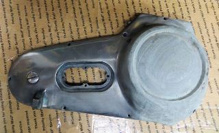

Habe mich in einen Primary Deckel 1965 (siehe Bild) verguckt.
Weiss hier jemand ob dies auf eine late Shovel FLH passen würde ?
Danke für Eure Inputs ?
Gruss Silvio
Bild P65.jpg (17 KB)
Re: Primary Deckel 1965
wird wegen dem Ruckdämpfer+ Lima m.E. nicht passen.
Ja, wie Rainer schreibt: wegen des Ruckdämpfers passt der Deckel leider nicht.
An sonsten konnte ich keine Unterschiede feststellen, als ich so ein Teil mal in der Hand hatte.

Danke für die Tipps habe mir so einen eBay Frustkauf erspaaren können.
