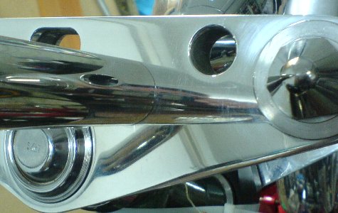

also das Ganze ist schon 2 Jahre her...ich habe damals angerufen, bin hingefahren, er hat den Kugelkopf ausgepreßt (braucht man schon pssende Dorne und Buchsen um das Alu nicht zu verdrücken (waren aus einem Kunststoff gefertigt).
Dann die Einzelteile mitgenommen, entchromen lassen, überfräst, geschliffen und hochglanzpoliert, danach wieder hin, (alten)Kugelkopf einpressen sowie unten neues Lager und SiRi und das alles nur für den Preis des Materials...der Rest war Service...zum Glück hatten die eine Kaffeekasse.
Er meinte das der Kugelkopf sehr selten/ nie kaputt geht...wie ich oben schon schrob.
PS: Beim ersten Foto hatte ich mir damals echt Mühe gegeben einen ansprechenden Hintergrund (Unterlage) zu finden...leider hat es keiner bemerkt :cry: :cry: :cry:
Vorher:
Nachher:
