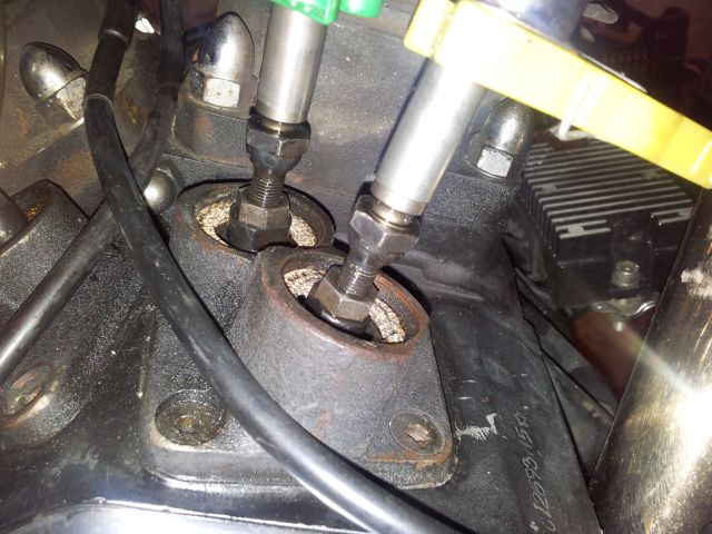

Ich hatte den Kopf runter und habe die Dichtungen gewechselt.
Beim Einbauen viel mir auf das ich natürlich nicht die Original Stössel habe.
Ich hatte nur einen Zylinder runter so habe ich bei den Vorderen geschaut und möchte mich nur noch einmal vergewissern ob ich richtig liege.
Die Einstellschraube ist ganz unten ich stelle die Stösselstange rein und drehe die Einstellschraube so weit raus das ich die Stange leicht drehen kann sie ich aber ohne Spiel.
Das war es, jedenfalls vorn ist es so.
Gucke ich in den Einlass öffnet sich das Ventil ca, 5 mm.
Hier ein Bild sagt ja manchmal so viel wie 1000 Worte.
Die Stösselstange sieht oben genau so aus wie unten.
Gruß Roy

Servus Roy,
soweit alles richtig, mit den 5mm geöffnetem Ventil meinst DU ein anderes, nicht einzustellendes Ventil?
Wäre dann normal und hängt von der Nocke ab (Steuerzeiten und Hub)

Thx
Das Beruhigt mich ungemein.
Roy
