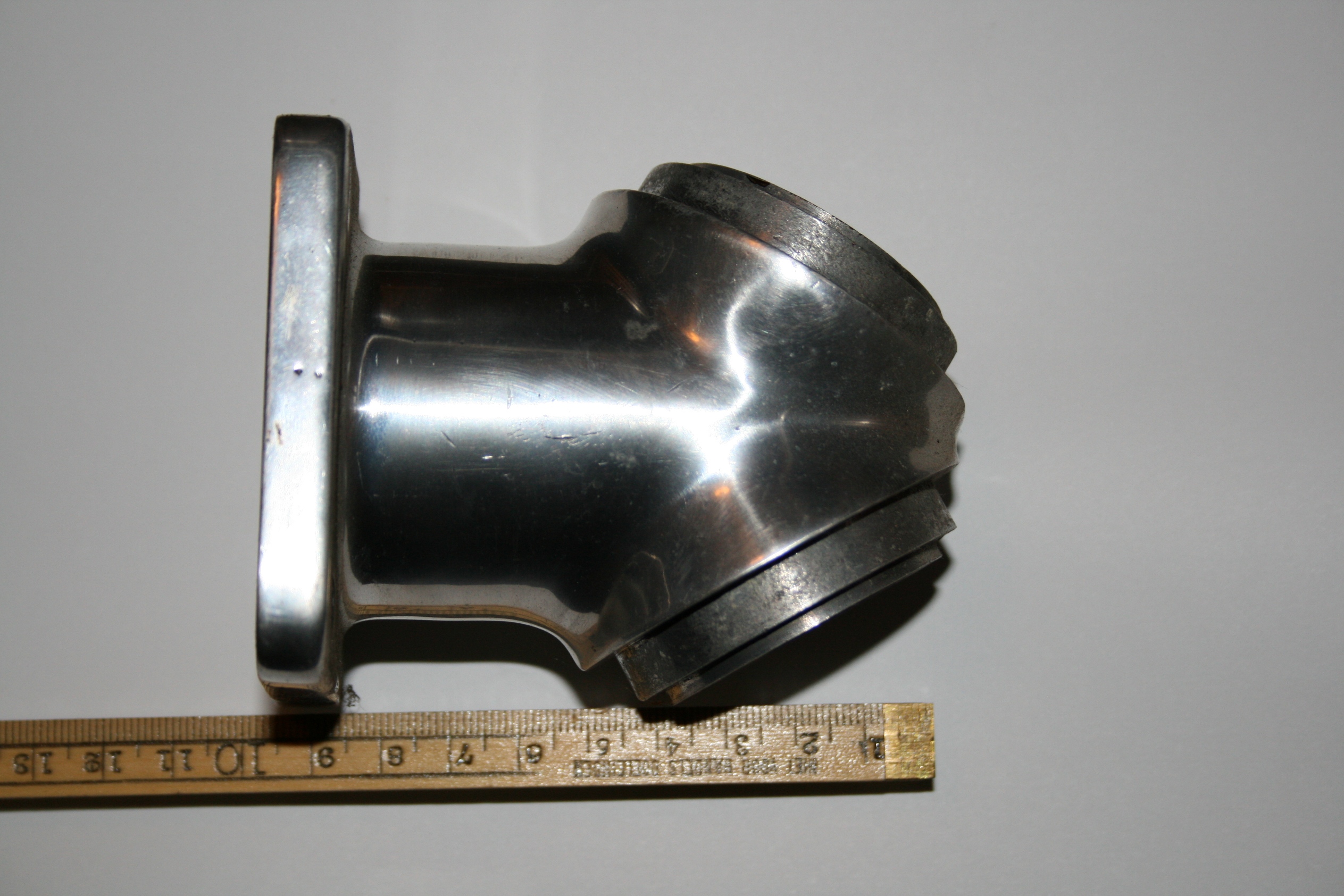

Re: SU -Vergaser
Hi ,
hier mal ein Foto vom Manifold , welchen ich noch zu liegen habe
Passende Adapterringe für Rubberband gibt es bei W&W , Teilenummer 67-037 .
Manifold1.JPG (1 MB) .Passende Adapterringe für Rubberband gibt es bei W&W , Teilenummer 67-037 .

Re: SU -Vergaser
Hi Panhaed,
dein Manifold scheit 9,5cm lang zu sein. Das könnte eventuell passen. Was willst du denn dafür haben? Oder tauschen gegen meinen 11,5cm?
