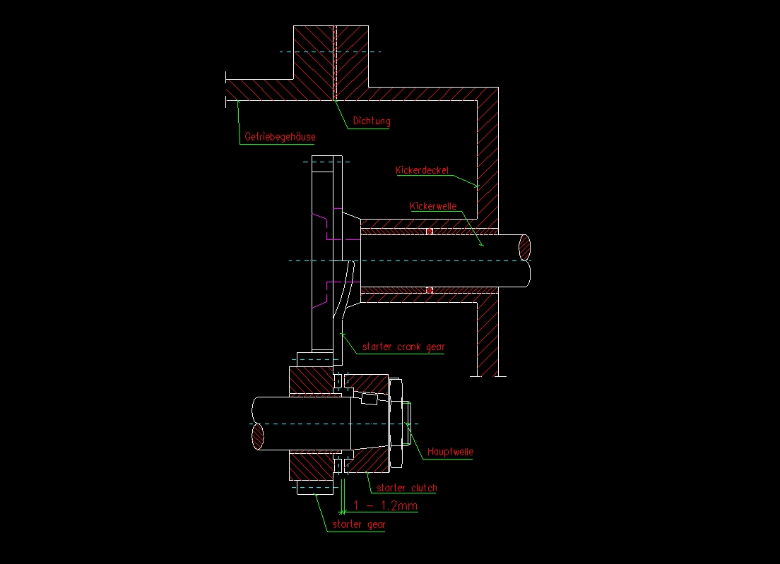

Re: Surren aus dem Kickergehäuse
is doch eigentlich recht logisch.. drückst du von außen auf die Welle ist Geräusch weg.. also Deckel runter... Kickerritzel runter und eine Scheibe drunter... feddich...
i.d.R genügt eine relativ dünne...
Arne
Arne
tolle zeichnung !!!!
nur der bund und die scheibe/scheiben fehlen noch zum besseren verständniss.
gruss zottel
gruss zottel
