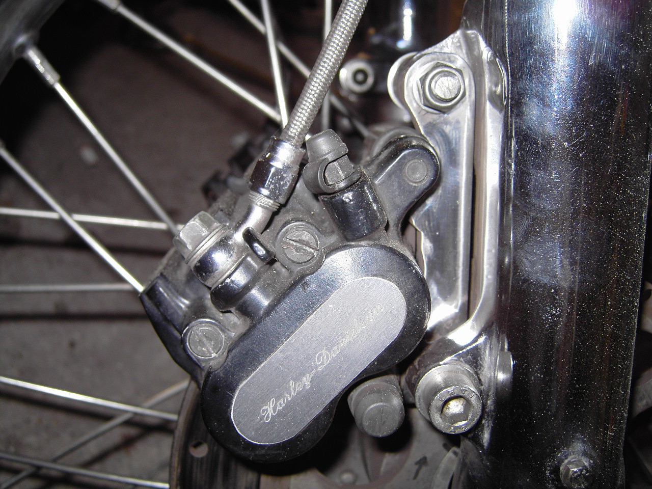

Tach,
...hat der eine oder andere hier zufällig nen gut funktionierenden Japaner
Bremssattel an ne FXWG-Gabel transplantiert?
Und könnte mir mit nem Bild und/oder Zeichnung(vom Bremsattelhalter)
als Bauvorlage auf die Sprünge helfen?
...achso, es sollen ein oder zwei 4-Kolben Bremssattel verbaut werden...
Danke u. Gruß
horst

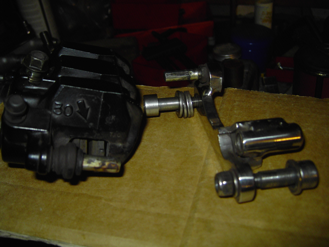

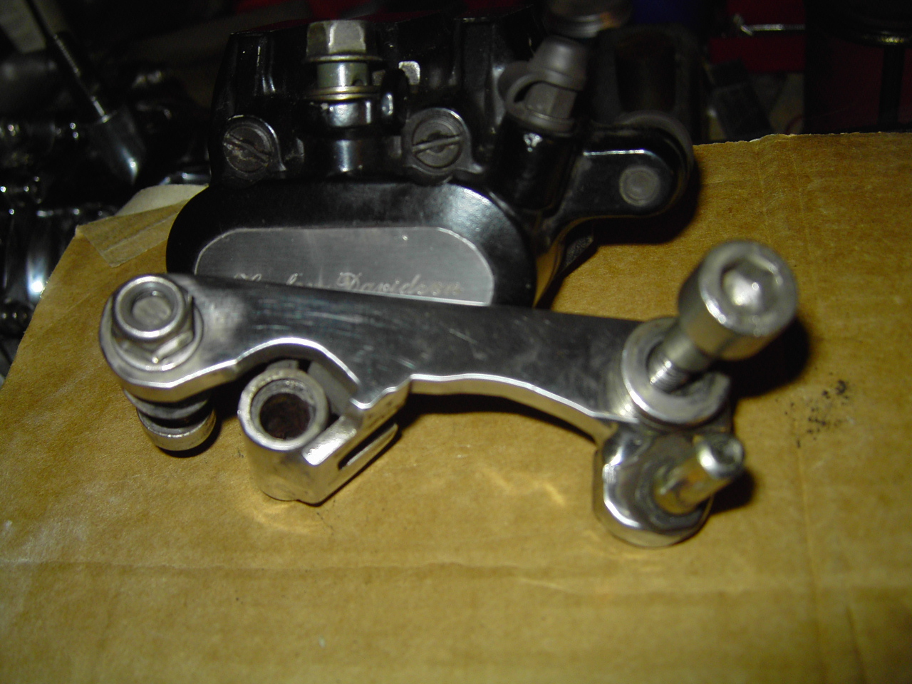

vielleicht hilfts?....
mfg
Ingo
so nu aber...
is von Honda CBR 1000 Bj 87
mfg
Ingo
so nu aber...

gibts noch mehr interessenten?
dann werd ichs natürlich hier preisgeben.
bilder sind in meiner galerie,
sättel sind von ducati,
halter eigenbau, getüvt .
gruss uli

Re: Japan Bremssattel an FXWG Gabel
Namd
Danke erstmal für die Bilder,
sachma Ingo, ist das ein 2Kolben Schwimmsattel?
horst
horst
Hallo Horst,
ja das ist ein 2Kolben Schwimmsattel.
aber die Zangen sind nach einigen Jahren des zufriedenen Gebrauchs wieder Geschichte, (deswegen sind auch diese Detailfotos möglich), da ich gerade auf TwinCam Bremsen umrüste. Somit wandern die Hondazangen nebst Bremspumpe ins Regal. Der Umbau findet statt da ich die Japs-teile wieder weg haben wollte und ich mit den Bremsen von meiner TwinCam sehr zufrieden bin. Mit den Japs-Bremsen war ich allerdings auch immer sehr zufrieden. Und man muss immer was zu tun haben
so long
Ingo
PICT4656.JPG (508 KB)aber die Zangen sind nach einigen Jahren des zufriedenen Gebrauchs wieder Geschichte, (deswegen sind auch diese Detailfotos möglich), da ich gerade auf TwinCam Bremsen umrüste. Somit wandern die Hondazangen nebst Bremspumpe ins Regal. Der Umbau findet statt da ich die Japs-teile wieder weg haben wollte und ich mit den Bremsen von meiner TwinCam sehr zufrieden bin. Mit den Japs-Bremsen war ich allerdings auch immer sehr zufrieden. Und man muss immer was zu tun haben
