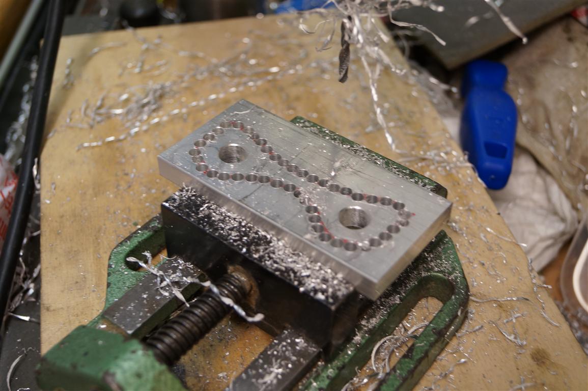

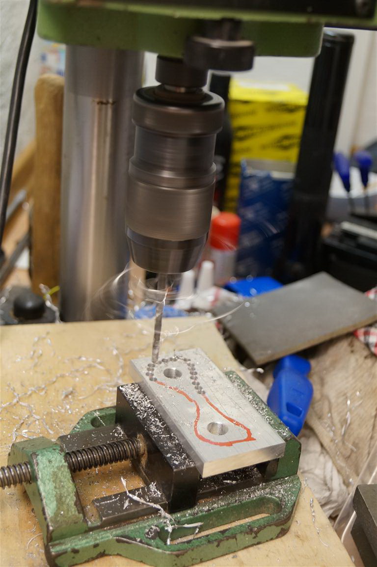

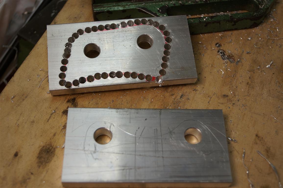

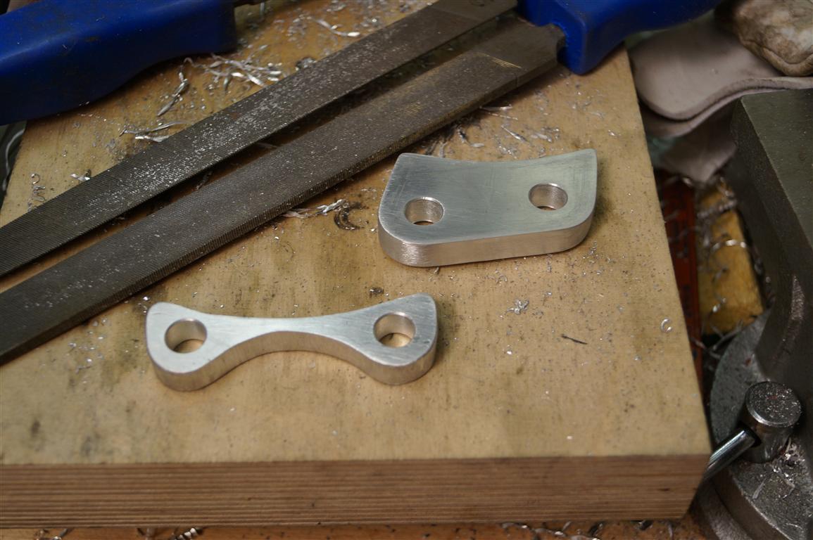

Beiträge: 534
Re: 3" Belt Umbau - Getriebestützplatte
Beitrag von shovel »
Ich hatte zuerst auch 10mm Hülsen drin, sah aber kacke aus... hab mir dann aus 10mm Alu Distanzen gebaut. Passt perfekt und sieht eingebaut gut aus.
http://fxdbi.siteboard.eu/download/file ... &mode=view

shovel
Beiträge: 534
Die Street Bob ist ein sehr geiles Moped... also Ruhe! :mrgreen: :wink:
Jetzt nochmal die Bilders:
