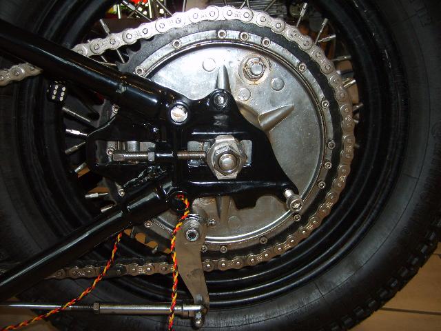

Das hintere Ausfallende sieht mir nicht original aus. Schau dir das mal bei einem originalen Rahmen an.

SuperGauzy hat geschrieben: Das hintere Ausfallende sieht mir nicht original aus. Schau dir das mal bei einem originalen Rahmen an.
Die zwei Schraubaufnahmen am linken oberen Rohr des Ausfallendes?
Und die fehlende Werkzeugkofferaufnahme rechts?
Oder meinste die Radaufnahme an sich?
Eigentlich sollte hinten links doch auch eine Gussnummer sein, oder nicht?

Das ist das hintere, linke Ausfallende meines originalen Panhead-Wishbone-Rahmens.
Bild trommelklein.jpg (59 KB)
Ich würde nicht mehr als 5000 für so'ne Bastelbude ausgeben, eher weniger.

SuperGauzy hat geschrieben:Das ist das hintere, linke Ausfallende meines originalen Panhead-Wishbone-Rahmens.
Joah...das sieht aus, als wären bei der 46er einige Sachen abgeflext da hinten...und auch woanders.
