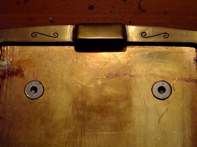

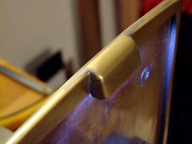

Osterbastelei auf Grund des miesen Wetters:
Die Idee ist einfach mehrere Schichten/Bleche zusammen zu pappen.

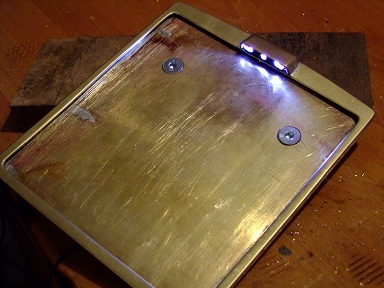

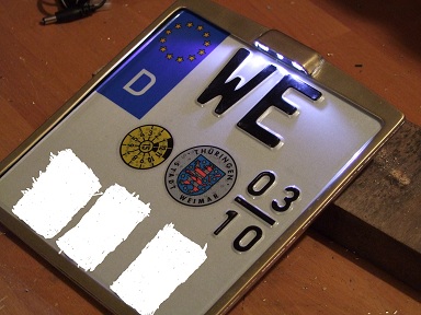

einen hab ich noch :wink:
wenn das Wetter nich bald besser wird, fang ich noch an, Speichen selber zu feilen :?

rumpelstiltskin hat geschrieben:Die Idee ist einfach mehrere Schichten/Bleche zusammen zu pappen.
Hi Jens,
schöne Arbeit. :D
Ist das weichgelötet, oder wie pappt das zusammen? :D
rumpelstiltskin
Beiträge: 23
Registriert: 06.03.2013, 18:04
Wohnort: Weimar
Re: Messing-Kennzeichenplatte
Beitrag von rumpelstiltskin »
Hi Fauli,
ja, is weichgelötet aber mit Brenner um das Blech (2mm Messing) warm genug zu kriegen. Dazwischen sind Messingstäbe aussem Baumarkt (ca. 3mm Zwischenraum fürs Kennzeichen).
Günstige Messingbleche sind schwer zu kriegen, die sind von Conrad (unter Modellbau).
Man könnte auch Alubleche verkleben (Uhu endfest 300 o.ä.).
