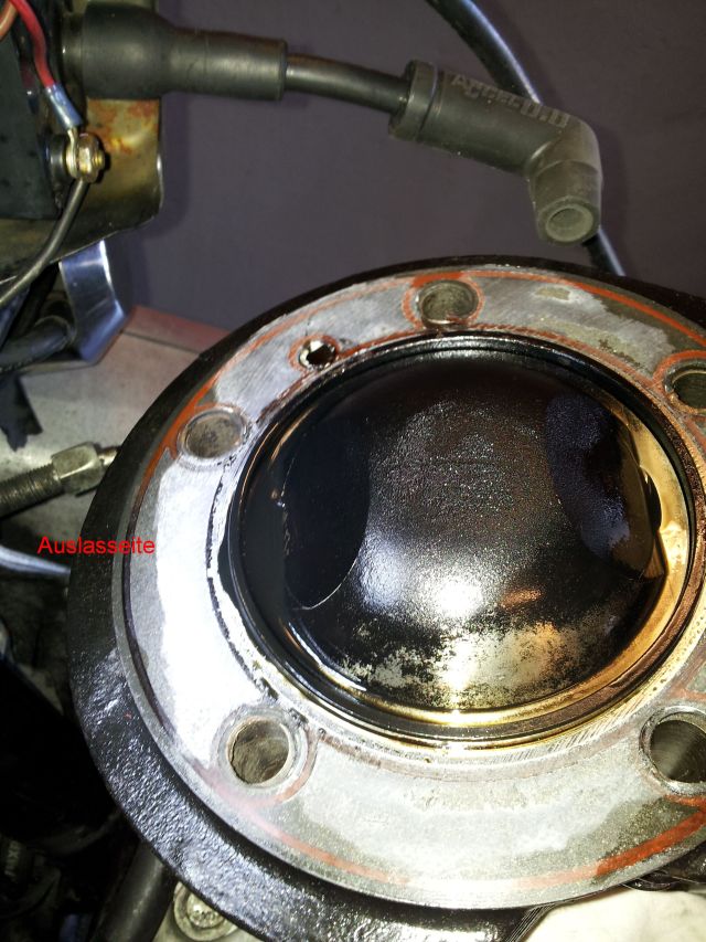

zerlegt; oelpfuetze auf dem kolben :shock:

Aber eine Sache die mich auf dem Bild stutzig macht:
Du hast die Köppe noch nicht lange drauf ... warum sieht die Kopfdichtung so scheiße aus ? Die JAMES-Dichtung sieht normalerweise nach 6-stelligen Kilometerzahl besser aus. Nicht das es dir vom Ölkanal aus reinläuft ...

die kopfdichtung ist eine gebrauchte die ich zu testzwecken nochmals genutzt hatte (x-mal kopf rauf und runter) habe neue hier liegen!

cactus84 hat geschrieben: kolben und zylinder vermessen, motorenbauer angerufen, masse durchgegeben, er sagt alles o.k. :?
Ob man sich darauf verlassen kann? Dein Kolben sieht wahrlich so aus, als bläst das was durch.
Vielleicht war der Zylinder doch nicht mehr OK und hätte geschliffen werden müssen.
Ich würde bei dem Bild des Kolbens denken, dass irgendwas zwischen Kolbenringen, Abstreifring, Kolben und Laufbuchse nicht passt.
Der Hinweis von Rainer mit dem Ölkanal ist aber auch nicht von der Hand zu weisen.
