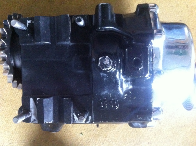

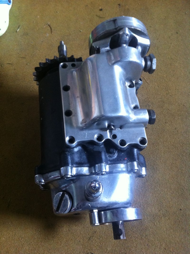

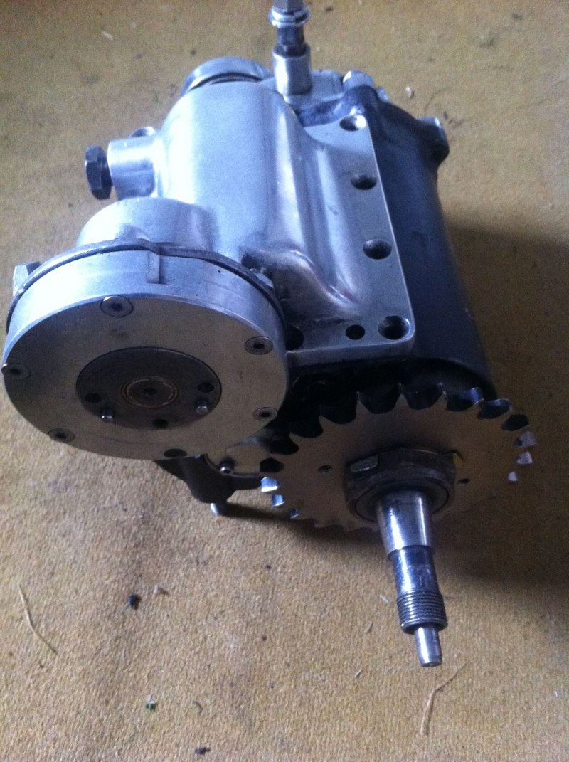

Hallo Leute,
kann Jemand eine Aussage über das gezeigte Getriebe machen? Baujahr, Hersteller? usw.
Ich habe es gekauft mit der Angabe: Vor 3TKM überholt, Ausgagngslagerumbau auf Evo-Technik....

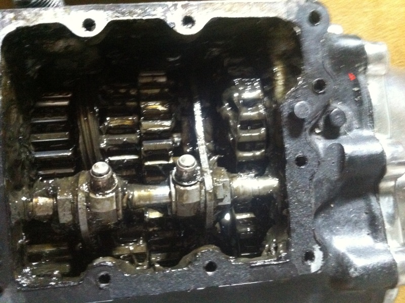

Das Getriebe ist "leider" mit Fliesfett gefüllt, nun bin ich am überlegen, ob ich es so belasse ..oder das Fett "mal eben" entferne ...
Gruß und Danke Andreas

ein vor 3000km ueberholtes getriebe mit fliessfett :?: :shock:
mit dem verkaeufer wuerd ich noch ein gespraech fuehren :!:

Meine Frage ist nur.. hat Jemand echte Erfahrungen (schlechte/positive) mit Fliessfett im Pan-Getriebe?
Ich arbeite in einer Fabrik in der Maschienen/Getriebe mit extremen Belastungen einwandfrei mit Fliessfett funktionieren.. daher bin ich echt am überlegen ob ich das Teil so verwende (obwohl ich selber bisher in Motorradgetrieben immer öl verwendet habe)...

Gude Andreas,
wasche das Fett da raus, da gehört Öl rein, dafür ist das Getriebe konstruiert.
Dann kannst Du auch alles begutachten, momentan ist die Sicht ja etwas beschränkt.
:wink:

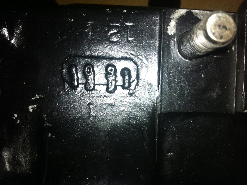

Anhand der Nummer am Getriebeboden kann das Baujahr bestimmt werden.
Googele einfach etwas, habe die Liste momentan auch nicht parat.
Herstelle sollte HD sein.
Es handelt sich vermutlich um ein Panhead Getriebe, da es die Gussführungen an der Unterseite hat.
Spätere Modelle mit Aluprimär hatten diese Führungen nicht mehr, da als zusätzliche Halterung ja der Primärkasten mit den Halterungen da war.

Hallo Andreas,
Fließfett führt über kurz oder lang zu Kernschrott.
Siehe auch diesen Uraltbeitrag in der Techbase:
http://www.shovel-head.com/tech/getriebe/fett.htm
Beiträge: 4168
Re: Getriebe Identifikation
Hallo andreas,
da kann ich Gerry nur zustimmen.
ich hab mal ein WLA-Getriebe überholt, das nach ca. 4.000 km völlig platt war. Inhalt: Fließfett.
Das Fließfett kannst Du rauskriegen indem Du das Getriebe im Ofen auf ca. 80 - 100 Grad erwärmst und dann das Fließfett rauslaufen lässt. Danach das warme Getriebe mit 30er Öl befüllern und von Hand drehen und durchschalten, bis sich das öl gleichmäßig auf dem Lageflächen verteilt hat. Anschließend Öl ablaufen lassenund 80 W-140 Getriebeöl einfüllen.
Sollten Späne im Getriebe bzw. im Öl sein, Getriebe zerlegen und Ursache herausfinden.

hallo,
was willste denn noch entschlüsseln? dein gehäuse ist eines für blechprimär (weil es auf der primärseite nicht die laschen zum anschluss des alu-innenprimärs hat), d.h. es ist für baujahre vor 1965.
den kickerdeckel kann man auf den fotos kaum erkennen, aber ich schätze, das ist schon ein neuerer aus dem zubehör, und die innereien dürften auch neu sein, wenn das teil überholt ist.
das einzige, was mich interessieren würde, wäre, welche hauptwelle verbaut wurde, weil davon abhängt, ob das getriebe mit deinem motor kompatibel ist.
was die nummern auf dem gehäuse angeht, so gibt glaube ich die in großen ziffern zu sehende nummer (auf bild 4 erkennt man eine 12 auf dem kopf) aufschluss über das jahr, in dem diese gehäuse erstmalig verwendet wurden (teilenummer). die kleinere prägung gibt möglicherweise auskunft über den zeitpunkt des gusses; vielleicht kann darüber ein schluss gezogen werden, in was für einem moped (baujahr) dein getriebegehäuse ursprünglich ausgeliefert wurde?
