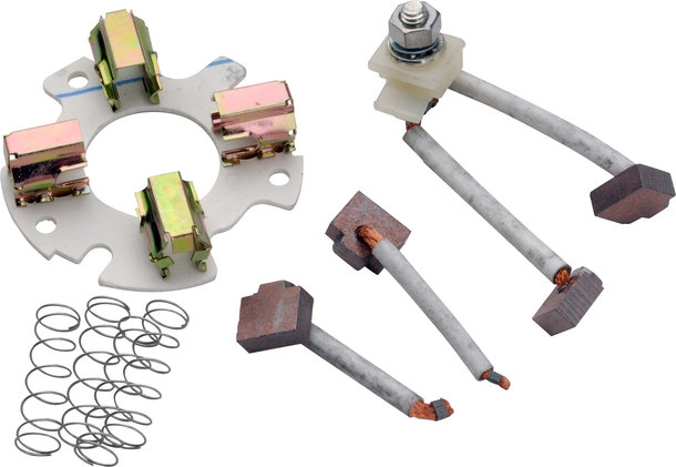

So, jetzt hab ich es endlich geschafft das Dingens mal raus zu holen und zu zerlegen. Nur irgendwie hab ich das ziemlich kopflos gemacht.
Vor lauter aufpassen, dass mir keine der Federn davon springt, hab ich jetzt keine Ahnung mehr, wie genau die Kunststoffplatte drin war und welche Kohle / Bürste wo saß. Meine Reparaturanleitung lässt sich nicht sonderlich genau darüber aus. Komischerweise war nur eine der Kohlen total runter. Da war schon die Bohrung erreicht in der die Kupferlitze steckt und letztere war nur noch lose drin. Die anderen (sinds eigentlch Kohlen oder Bürsten?) sind noch einigermaßen OK. Die fest angelöteten werd ich zum Glück nicht tauschen brauchen. Meine Überlegung. Die genaue Lage der Kunststoffplatte ist nicht so wichtig. Die langen Anlasserschrauben müssen halt durch. Kohlen abwechselnd + und - montieren???

es liegen sich immer 2 kohlen gegenüber,die position lässt sich also rausfinden. die platte muss fest sitzen nach dem zusammenbau, darf nicht wackeln oder sich verdrehen. sie zu das dein kollektor keine riefen hat und alles sauber ist. graphitstaub kann zu kurzschlüssen führen und zu leistungsverlust. die lager sollen gereinigt, spielfrei und gefettet sein. in guten manuals steht beschrieben, wie der starter zu prüfen ist und wie fehler zu beheben sind!
hier ein bild : http://www.wwag.com/step/610/44720.jpg
viel glück
gruss zottel

Moin aus Bremen, wenn du sicher bist, dass es an den Kohlen liegt solltest du nicht rumexperimentieren sondern ein neues brush set einbauen. Ich hatte mir eines aus Daytona mitgebracht, denke aber dass du solches auch beim Schrauber erwerben kannst. Die OEM Nummer lautet 31541-66. Ich hänge mal zwei Links an, die zu dem Teil führen.
http://www.jpcycles.com/product/380-982 ... alResult=1 oder auch hier -
https://www.bigtwin-motorcycles.de/eSho ... 6&oemref=1
Gruß Manfred
