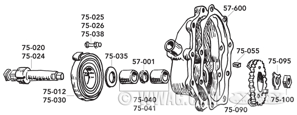

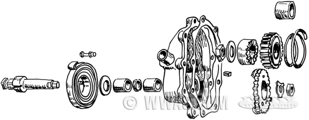

gips in deiner ecke niemand, der sich mit sowas auskennt ? das klingt für mich nach desaster.......
besorg dir eine repanleitung oder ein teilebuch, zumindest eine zeichnung oder sowas aus der man das ganze mit und ohne kicker erkennen kann....
vielleicht mal bei w&w reinkucken:
http://www.wwag.com/step/610/59655.png
http://www.wwag.com/step/610/48059.jpg
http://www.wwag.com/step/610/48058.jpg
viel glück !!
viel glück !!
