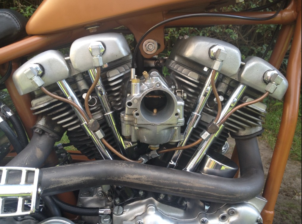

Da soll der ran? Richtig? (Bild ist nicht von mir)

nene, der soll da dran wo der rote pfeil zeigt

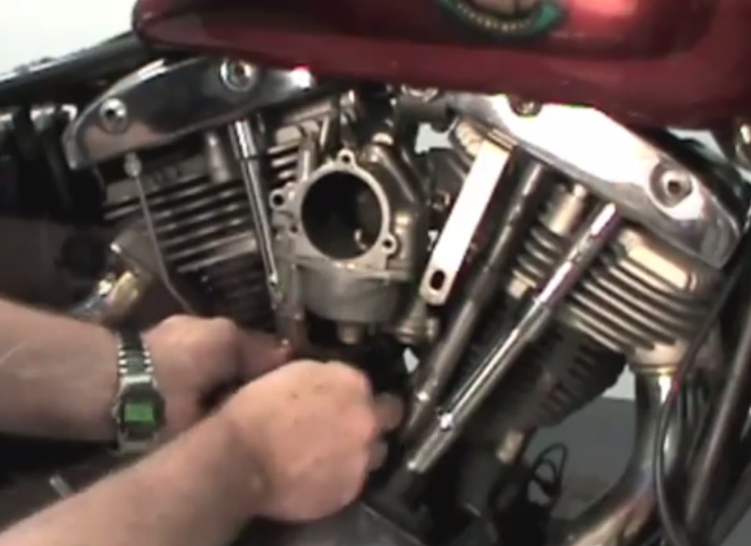

Hab jetzt noch ein paar Bilder gefunden, scheinbar muss der Halter doch an die Schraube die ich zuerst im Auge hatte???
Bild Abstuetzung_1.jpg (109 KB)
Bin verwirrt, hab einige Bilder so gefunden und auch ein Video dazu...
http://www.youtube.com/watch?v=221SmYpU5ko
Also watn nu?? :lol:

Hallo Shovel,
"der kleine hässliche Anguß zwischen den Stößelrohren" (Zitat Fauli :)) kam erst mit dem großen Brotkastenluftfilter. Davor hatten die Shovel-Rockerboxen den Anguß nicht und die Abstützung wurde an der von Dir bereits vermuteten Schraube der vorderen Rockerbox festgeschraubt.
Ist so also schon richtig 8)
Oben in dem einen Bild in dem der Ventildeckel Anguß und Schraube hat, geh ich mal davon aus, dass die Teile aus dem Zubehör sind und der Einfachheit halber beide Befestigungsarten bieten, je nachdem was einer halt braucht.
Das einzige was mich bei deinen Köpfen irritiert, dass der hintere Deckel auch eine Schraube hat und die Schraube(n) konisch dichtend sind und Öl raus kommt. Das müssen folglich Ölleitungsanschlüsse sein (Fauli hat's eh schon gesagt) die irgendwer mal gebohrt hat.
Dann hast du natürlich ein Problem den Halter da zu befestigen... :twisted:
