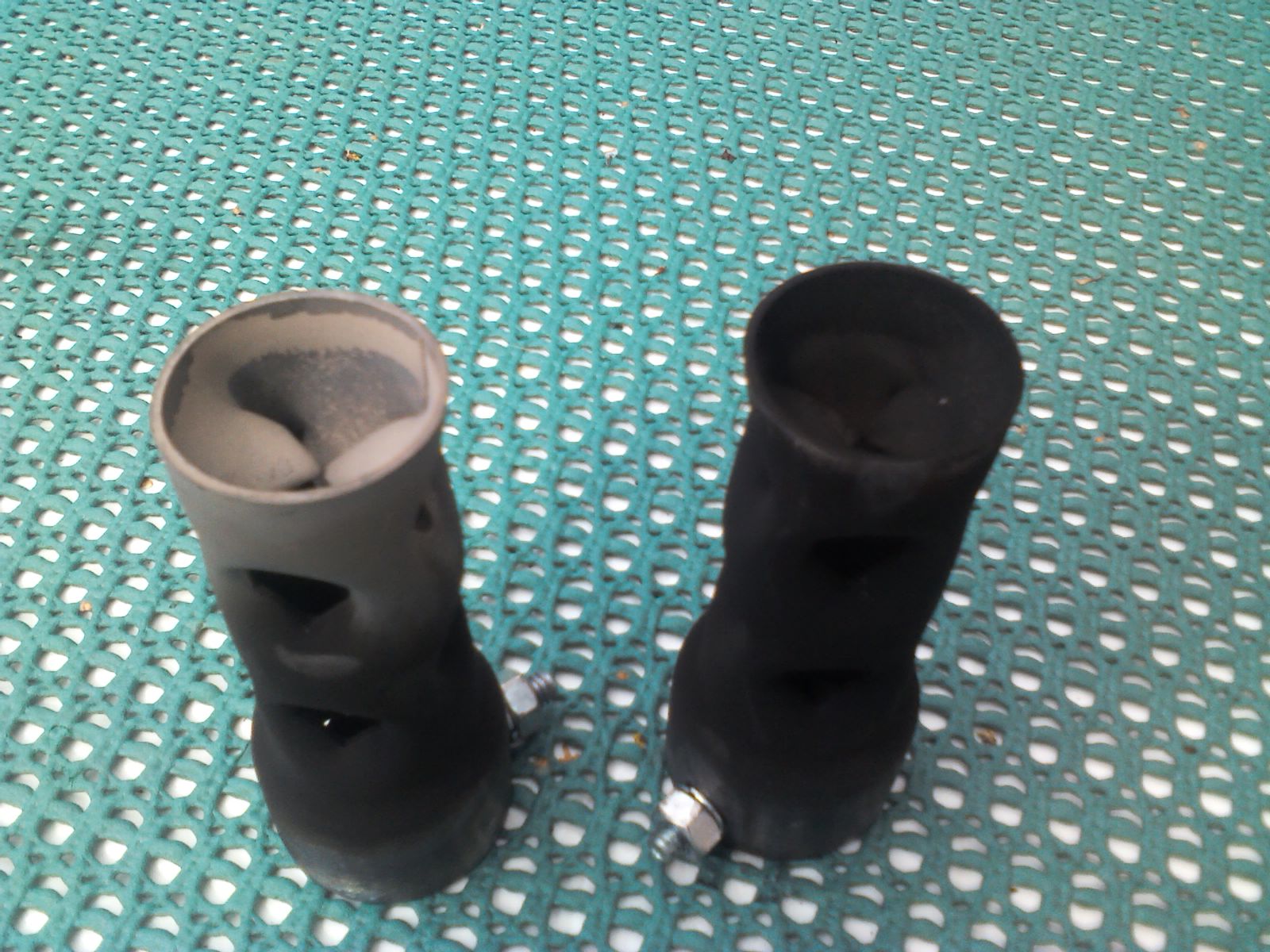

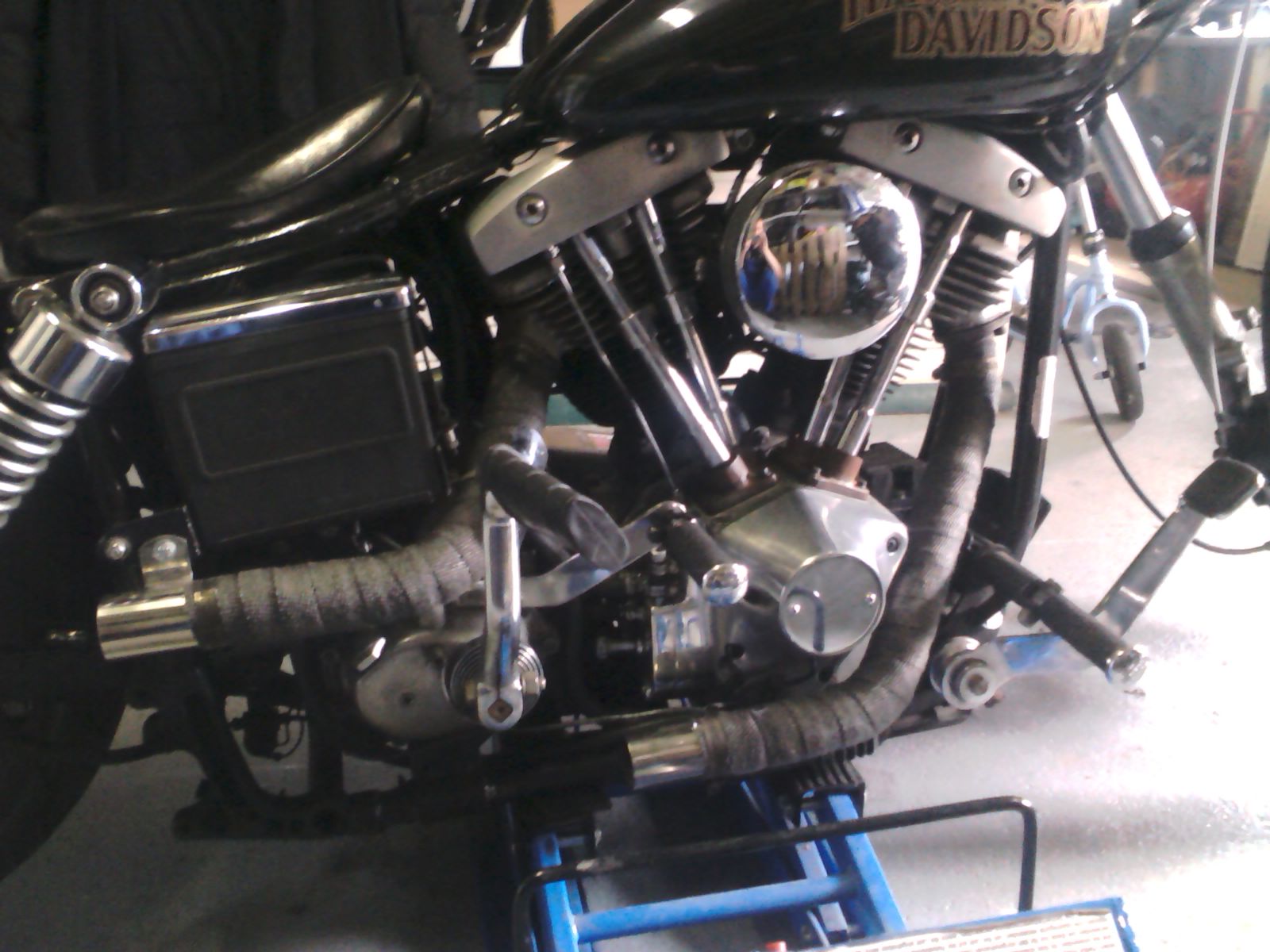

hab die krümmeranlage selbstgebaut und aus rücksicht auf die restliche bevölkerung db killer von dock66 reingeschraubt. kiste läuft auch gut damit. nun hab ich diese heute mal rausgenommen und siehe an, db-killer vorderer auspuff normal verrust, killer im krümmer hinterer zylinder wie weiß beschichtet. was ist da los? kerzenbild ist weitgehend gleich. liegt es an zu kurz gewählter auspufflänge, unterschiedlicher auspufflänge, zu großem rückstau durch den db-killer bei der auspufflänge? was sagt ihr. kerzen rn12yc funken.

wenns kerzenbild stimmt ist es soweit ok, hinten ist das rohr wohl etwas kürzer und der dämpfer bekommt mehr hitze ab und brennt frei.

nur mal so spekuliert.... :roll: :wink:
wenn der hintere Krümmer etwas Nebenluft oben am Kopf bekommen hat, dann findet ja sowas wie ne Nachverbrennung statt und es wird heißer.
Ich denk da an sowas wie das BMW-SLS-System. Oder auch bei den PKW´s wird ja in den Abgaskrümmer Luft eingepustet um bessere Abgasswerte zu reichen.

danke erstmal für die antworten. also liege ich mit meiner auspufflängenvermutung (wird vermutlich wort des jahres 2013) richtig. weiterführende frage: wenn die schaufel hinten solche temperaturen nicht loswird, is ja sicher davon auszugehen, dass das dauerhaft schlecht für den hinteren zyliner ist?! oder brauch ich mir bei stimmigem kerzenbild keine gedanken weiter machen?!
