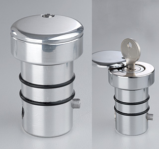

Re: Metallkügelchen im Oeltank
gibses sowas
eigentlich auch für unse Öltanks??
nix im Netz gefunden....
der Link im Milwaukee-V-Twin Forum ist tot...
