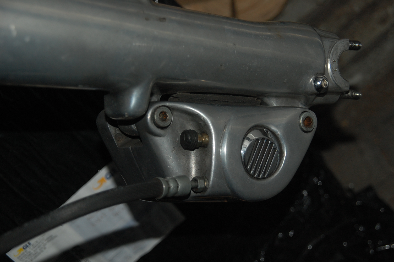

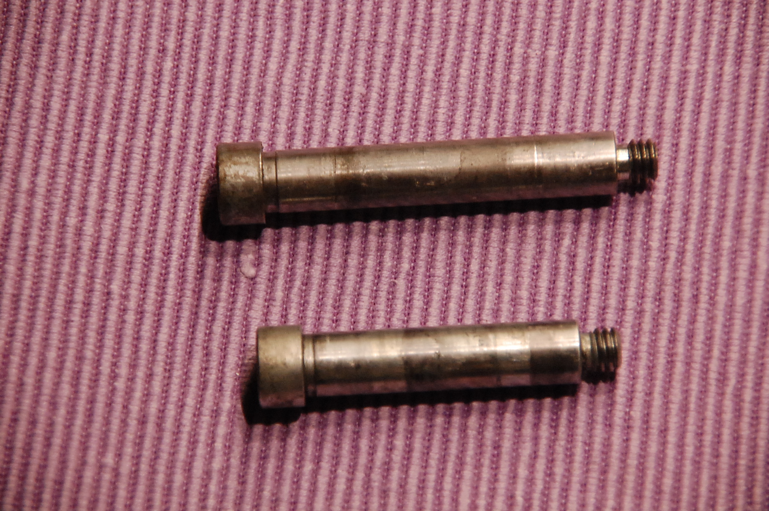

Ich möchte und muss einen Bolzen an meiner Vorderradbremse erneuern.
Beim rausdrehen des selbigen hat sich rausgestellt, das der Vorgänger ihn beim letztmaligen reindrehen etwas verschraubt hat. Das Gewinde ist hinüber.
In dem Arbeitsgang hab ich dann überlegt auch die Buchsen in der Gabel zu wechseln.
Leider findet meine Werkstatt nicht den passenden Ersatz. Deshalb wende ich mich an Euch.
Die Bilder zeigen den rechten Bremssattel und die dazugehörigen Bolzen.
Maße der Aufnahmen an der Gabel schreibe ich bei.
Es soll eine FXWG Gabel sein mit 41 Standrohren.
Bolzenlänge 60 mm/ 47 mm exl. Gewinde und Kopf
Bolzendurchmesser 11mm
Maße Bremssattelaufnahme/bohrung an Gabel
Oben - Durchmesser 13,57 mm / Breite - 25,49 mm
Unten - Durchmesser 13,57 mm / Breite - 16,11 mm
Bilder vom Bremssattel, Bolzen und Gabel

Ich habe schon von meiner Werkstatt Teile bestellen lassen die waren jedoch zu klein/kurz. Hat also nicht gepasst.
Vielleicht kann jemand mir anhand der Maße weiterhelfen.

Hallo Schorsch,
das ist auch keine FXWG-Gabel sondern eine FLT-Gabel wie sie ab 1980 verbaut wurde.
Die Bremssättel sehen ähnlich wie bei den FX-Modellen aus, sind aber massiver ausgeführt, vermutlich wegen dem höheren Gesamtgewicht der FLT.
Wenn also die Werkstatt deines Vertrauens :mrgreen: die Teile für die FX-Sättel bestellt hat, wird das vermutlich deshalb nicht passen.
Die OEM-Nummern unterschieden sich nämlich.
Hier die OEMs für die FLT Bremse:
- Bolzen lang oben 44176-77
- Bolzen kurz unten 44175-77
- Gabelbuchse lang oben 45862-79
- Gabelbuchse kurz unten 45861-79
Beim Boon oder möglicherweise auch bei V-Twin solltest du die Teile bekommen.
Bei W&W und Co. wohl eher nicht, da die Bremse ja relativ selten ist.
Must halt mal schauen... :wink:
Gruß Otter
