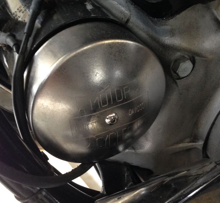

Hab bei mir dieses Teil drauf:
www.wwag.com/cgi-bin/WebObjects/WebSite ... =%21WW1210
Den verchromten Mist habe ich durch originale Abdeckungen für Generatoren von HD ersetzt. Hat genau die gleichen Abmessungen wie das Chromteil auf dem Bild ist in CR Stahl und hat das alte Barshield Signet drauf. Hätte noch zwei der alten HD Abdeckungen vorrätig. Falls Interesse mache ich mal ein Foto der ganzen Geschichte.
Gruss Silvio

Hier noch das Foto dazu ...
Bild IMG_2197.JPG (337 KB)[/url]
