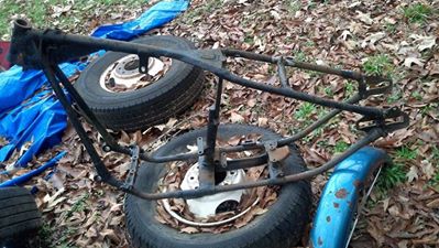

hallo jungs
kann mir jemand sagen was das fuer ein frame ist und evtl. das bj.
danke!!!
gruss
cactus

Servus
meine Meinung:
Knuckle gechoppt

Knuckle oder Flat bis 47`.........dem Mittelrohr zu urteilen, war wahrscheinlich ein Evo drin :(

Joo,
was soll das Teil kosten?
Crossover der Bremse ist weg,
hintere Gussteile der Achsaufnahme gecleant,
Lenkkopf verkleidet,
Blech hochkant zu Lenkkopf laufend eingesetzt,
vordere Tankhalterung weg,
hintere Tankhalterung weg,
Sattelrohr halbiert (Pan Motor passend)
Toolbox Halterung weg,
Kleine Halterungen auch weg
Ist eine Preisfrage...
Er hat jedenfalls noch Sportster Schwingen und 'ne Midstar da rum liegen...

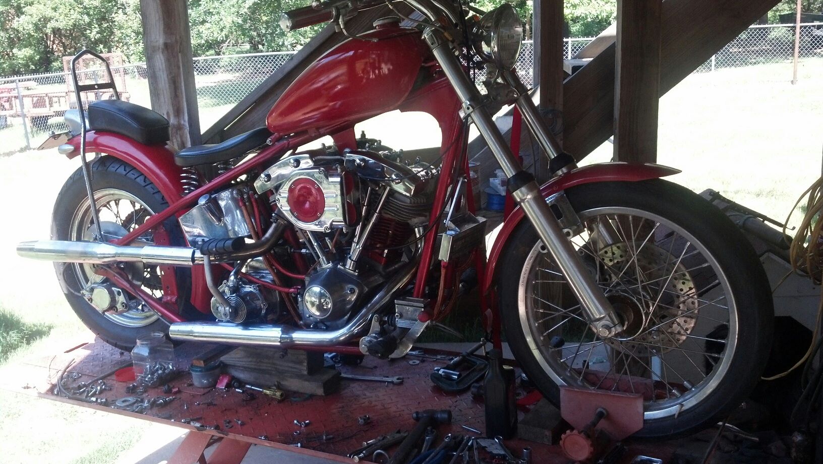

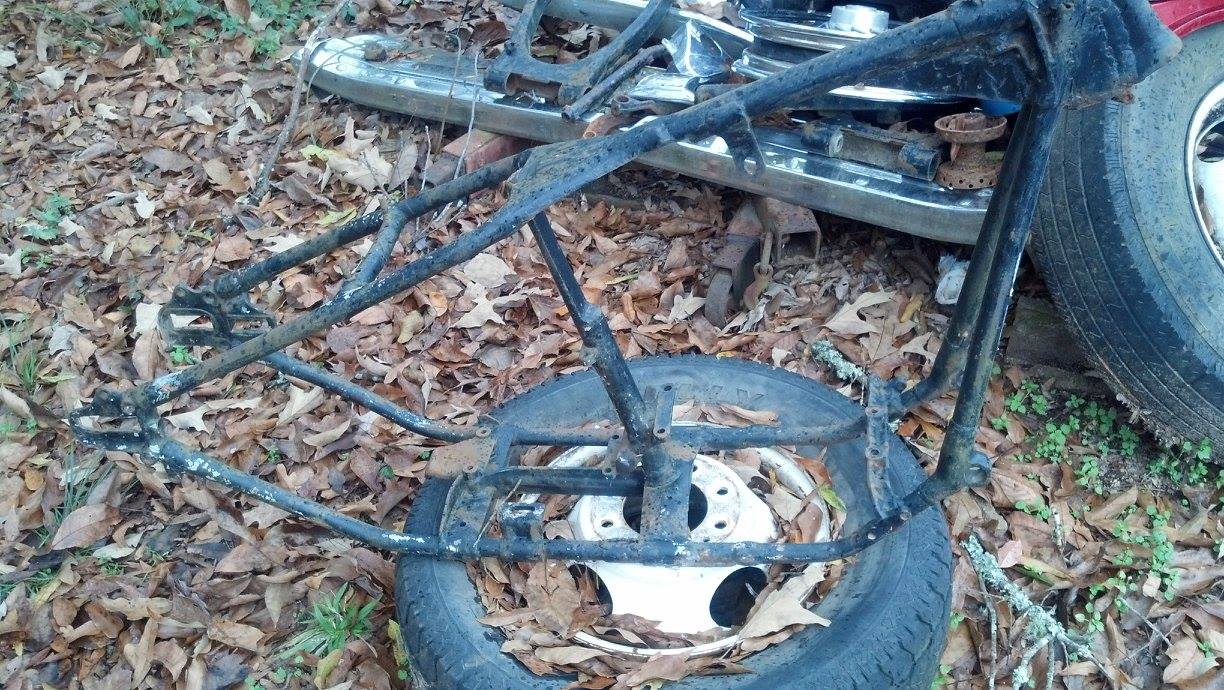

es war ein shovel eingebaut. leider ist nicht viel uebrig wie man auf dem fotos sehen kann.
hier mal 2 bilder: vorher + nachher

der Rahmen auf diesem Foto ist aber nicht derselbe wie auf deinem ersten Foto!
Der Shovel steckt auf diesem Foto in einem Paugho Rahmen!!

Klar,
ich vermute mal für den Besitzer des Brandschadens soll der Rahmen sein.
Schaut nach 'nem Ami aus, dann soll er sich doch einen neuen Replika Rahmen holen, ist drüben sinniger als den gechoppten OEM Rahmen wieder
instand zu setzen.
Interessiert mich immer noch was der Besitzer für den OEM Rahmen aufruft. :D
Jedenfalls durchaus reparabel,nur viiiiiel Arbeit.

.....ach so läuft der Hase..... ich dachte du hättest den Rahmen angeboten bekommen, und dieser stammt aus der roten Shovel.....

die rote kiste ist im august ferig geworden und nun abgefackelt :( und nun hat mein (ami) freund den anderen rahmen, kann ihn aber nicht genau zuordnen weil bei denen alles ueber die motornummer laeuft.
aber dank eurer hilfe kann man es bis bj´47 nun eingrenzen (ich hatte bis ´54 getippt, hab aber auch kein clymer)

Den Pan-Deckel hab ich auch gesehen, aber der gehört vielleicht ja zu einem anderen Mopped, denn der hintere Krümmer am Wrack ist für nen Shovel (Öse für Halteschraube am Kopf).
So wie das Umfeld des Wracks aussieht ist von der Bebauung (Garage/Werkstatt?) und dem "Begleitgrün" nicht viel übrig geblieben. Holzbauten, trockene Bäume, Sträucher und Gräser können einen fiesen Feuersturm abgeben.
Ich würd mal auf ein Wildfire (Buschfeuer) Ereignis im trockenen Westen der USA tippen, passiert dort ja nicht so ganz selten.
