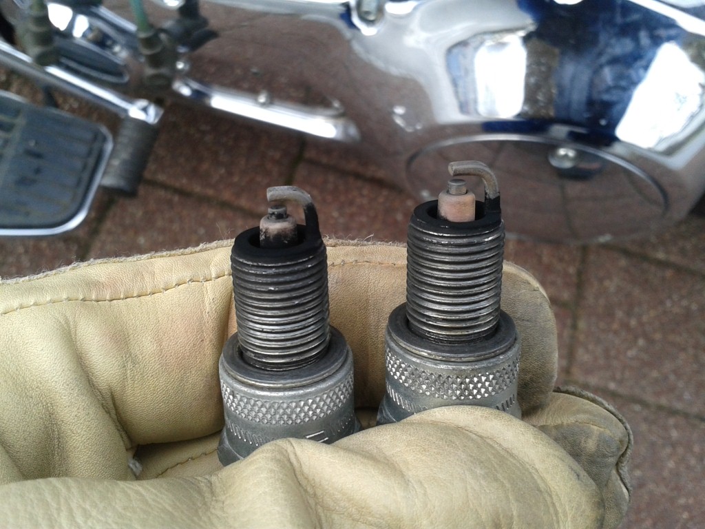

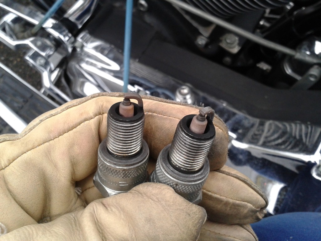

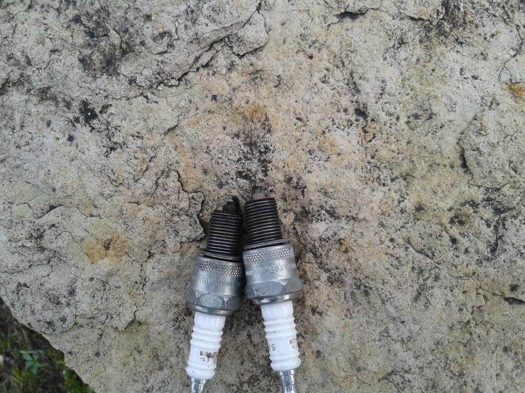

Hab jetzt mal ne längere Tour gemacht und drei mal die Kerzen Fotografiert.
Die rechte ist immer der Vordere Zylinder Beschleunigerpumpe ist zugedreht.
Bild 1.2.jpg (210 KB)
Bild 1.3.jpg (348 KB)
Bild 1.4.jpg (204 KB)
So sollten die Kerzen aussehen?
Mit der 280er Düse sahen die Kerzen so aus wie der Rand vom Gewinde.
Der Motor neigt beim beschleunigen zum vergaserpatschen, werde mal die Beschleunigerpumpe aufdrehen und schauen was Passiert.
Markus
Beiträge: 3876
Re: S&S Vergaser Düsen und Schrauben
in Anbetracht der Außentemperaturen find ich das die Kerzen ächt gut aussehen.
Vergaserpatschen... prüf mal nochmal auf Nebenluft am Manifold mit Bremsenreiniger. Wenn das dicht ist: Einstellung mit mehr oder weniger Einspritzmenge probieren ist auch das was ich als Nächstes machen würde.
