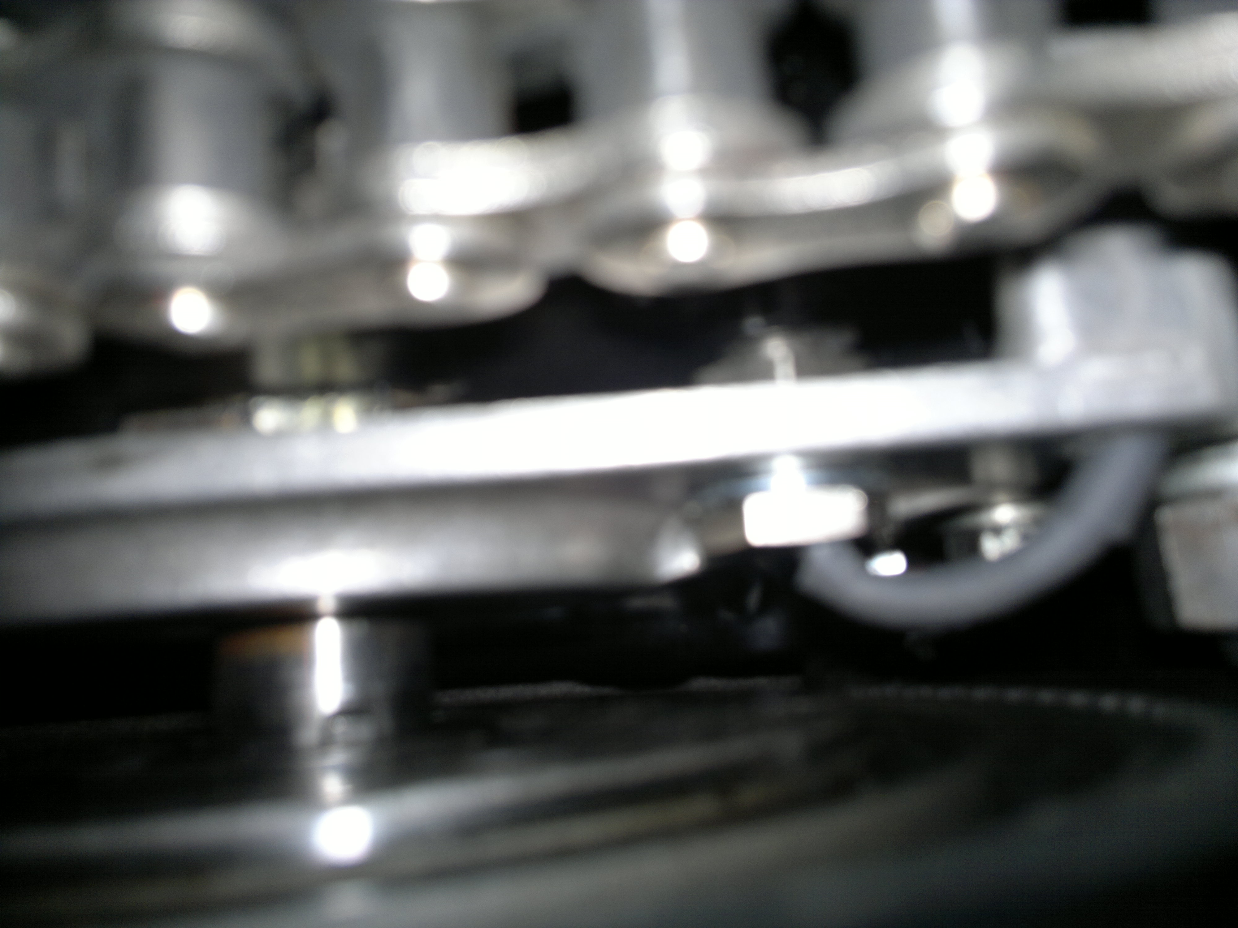

Hallo Folli,
wenn Du einen offenen Belt fährst und nur kein Kabel zu Hinterrad willst kannst Du das Signal auch am Getrieberitzel abnehmen.
Ich hab einen MMB Basic, einen Hallgeber und einen Taster direkt von MMB, das war vor einem Jahr deutlich billiger als über Custom Chrome.
Den Hallgeber hab ich in eine im Transmission Support angebrachten Bohrung verschraubt, dort zählt er jetzt zuverlässig die Zähne vom Getrieberitzel.
Ich hab diese Variante gewählt weil ich ein FX-Domgetriebe ohne Tachoanschuß habe und mir die Welle zum Vorderrad auf den Sack gegangen ist.
Gruß Volker
Gruß Volker

Re: Tacho Adapter von mechanisch auf elektronisch
Hallo Folli,
ich bleibe beim "V", bin das so gewohnt. Hab aber trotzdem "schlechte" Fotos für dich.
Gruß Volker
Hast Recht Volker mit "V". Ist ein wirklich schlechtes Bild. Aber es reicht um zu verstehen. Danke
