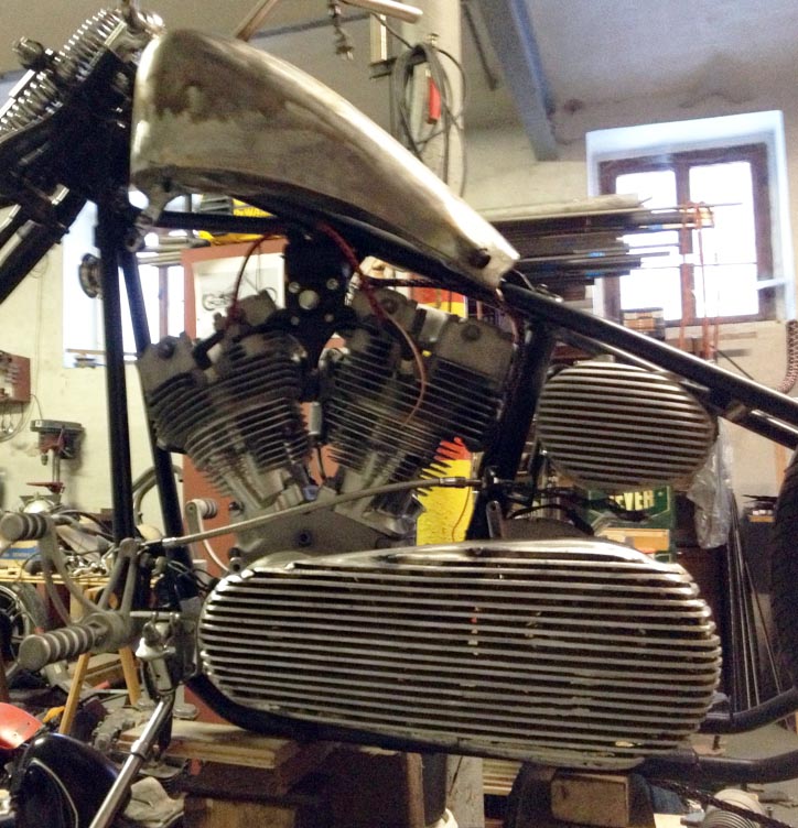

Ich habe meinen Rahmen aber höher bauen lassen, dass ich da später (ich bin mit den Lottogewinn in den kommenden Jahren an der Reihe) einen größeren Motor reinhängen kann. Insofern habe ich mehr Platz, um den Deckel bei meinem jetzigen 1340 rausheben zu können. Aber die Stehbolzen sind halt zu lang und die bekomme ich so nicht raus.
Ich werde mir das mal ansehen und überlegen, ob ich an Stelle der Sehbolzen ggf. Schrauben reinjage. Weiß aber noch nicht, ob das wirklich geht. Warten wir´s mal ab.

Partisan hat geschrieben: Bei ´nem Standardrahmen hat man bei der Big Twin wahrscheinlich keine Chance.
Ich habe meinen Rahmen aber höher bauen lassen....... ggf. Schrauben reinjage. Weiß aber noch nicht, ob das wirklich geht. Warten wir´s mal ab.
hab zwar Standardrahmen aber Schrauben (mit Ensat-Buchsen im Kopf).
Da fehlen nicht nur Millimeter, sondern Zentimeter damits ginge....is dein Rahmen sooviel höher?
Und spart das wirklich vieel Aufwand?
Vergaser mit runter=2Manifoldschrauben, Zylinderkopf=5 Schrauben....2 Gummis und ne Zylinderkopfdichtung.
Gegen die Fummelei, wenns denn wirklich platzmäßig ausgeht?

Aber dennoch, Platz hätte ich im Rahmen. Sollte man hier erkennen können:
http://1.bp.blogspot.com/-1FF-bq8Z_jM/U ... /zink2.jpg
