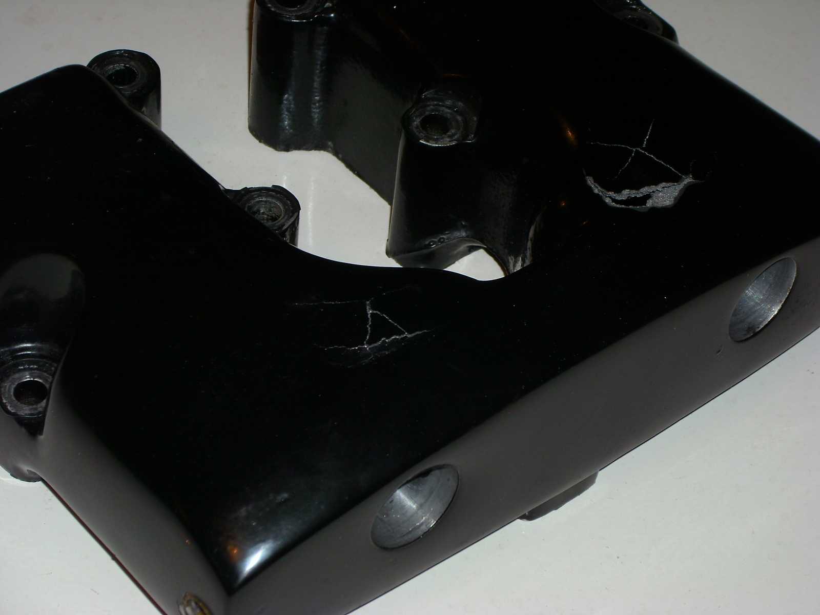

Hallo Leute,
nur ein kleiner Warnhinweis.
hab hier ne Rockerbox liegen, die von den eigenen Kipphebeln zerschlagen worden ist. Der Besitzer hat die Kipphebel vertauscht und verkehrt herum eingebaut (Ventilarm auf Stößel und Stößelarm auf Ventil) und ist mit der Fuhre losgefahren. Der Dampfer lief sogar, etwa 3 Kilometer, dann war die Rockerbox oben aufgeschlagen.
Glücklicherweise hat die Nocke mitsamt Lagern nichts abbekommen.
Also aufpassen, dass die Kipphebel richtig rum drin sind!

Re: Rockerboxschaden
Hi Panhead,
hier haste:
Hab nen wirklich guten Schweißer an der Hand, mal schauen, ob der das hinkriegt. Darf ja innen nicht zu viel auftragen, sonst haben die Kipphebel keinen Platz mehr und es knallt wieder.
hier haste:
Rockerbox.jpg (56 KB)Hab nen wirklich guten Schweißer an der Hand, mal schauen, ob der das hinkriegt. Darf ja innen nicht zu viel auftragen, sonst haben die Kipphebel keinen Platz mehr und es knallt wieder.

Ja Danke , sieht ja böse aus . Berichte mal von der Schweißerei , ob es geklappt hat .
Viel Glück

hallo Chrischan,
Nur mal so aus Interesse: waren da Hydros drin? Und wenn ja, haben sie´s überlebt (eigentlich sollten sie es...)?
Kannst Du doch nach dem Schweißen alles wieder passend mit dem Handfräser ausschleifen/-fräsen?Darf ja innen nicht zu viel auftragen, sonst haben die Kipphebel keinen Platz mehr und es knallt wieder.
Hi Trybear,
jau, waren welche drin und gehalten haben sie auch. es ist wirklich nur der Deckel kaputt gegangen.
Ausfräsen dürfte schwierig werden, weil man da kaum rankommt. Die Bohrungen der Stößel sind zu klein und die große hintere Öffnung ist zu weit hinten als das man da gut rankommt.
Wir werden es bei Gelegenheit mal versuchen, jetzt sind ja neue Deckel drauf also isses nicht so eilig.....
Außerdem sieht das Teil gut aus an der Wand, große und kleine Katastrophen....
von unten einen Kupferdorn eingestellt und dann zubraten: habe einen der macht das.
Schleifen/ polieren in Eigenregie.
Bei Interesse PN.
Bei Interesse PN.
Hi Partisan,
doch, meiner macht das für umsonst, ich muss ihm immer was für die Kaffekasse aufdrängen.
Hi Lutz,
wenn meiner das wieder erwarten nicht machen kann/will, dann melde ich mich bei Dir. Auf den Kupferdorn werde ich ihn mal ansprechen, aber eigentlich kann der solche Sachen.
