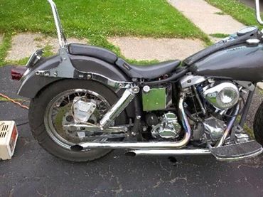

cactus84
Beiträge: 725
Re: Passt Auspuffanlage von FX an FL?
Beitrag von cactus84 »
es geht wohl auch mit floorboard :)
gruss
cactus
