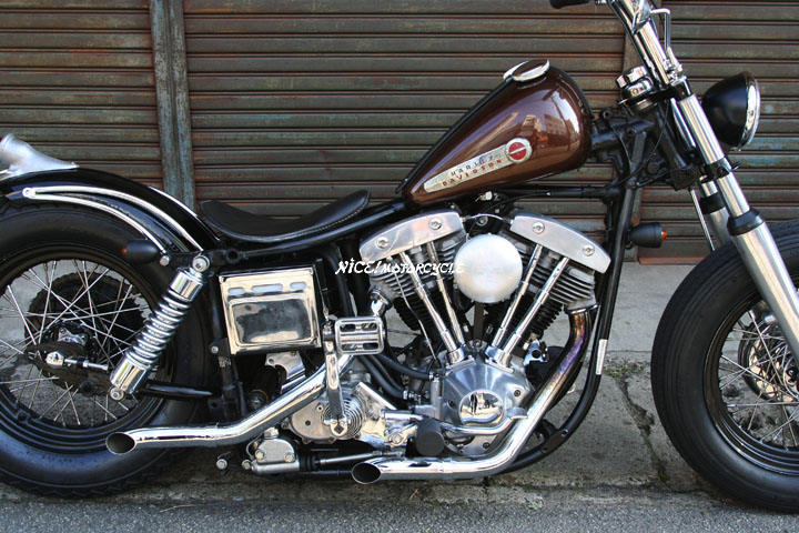

ich gehe davon aus, dass die bremse vom grundsatz her so aussehen soll:
Bild dezenteblinker.jpg (154 KB)
kannst du dir da nicht einfach einen halter aus flacheisen selber bauen? der braucht ja nur zwei löcher zur aufnahme des HBZ und die position zum bremsgestänge muss halt passen.
viel erfolg, gruß philipp

Genau so will ich das haben. Die Bremspumpe wird also mittels eines Halteblechs am Rahmen da befestigt wo der Auspuffhalter verschraubt ist.
Danke, das hilft mir weiter.
