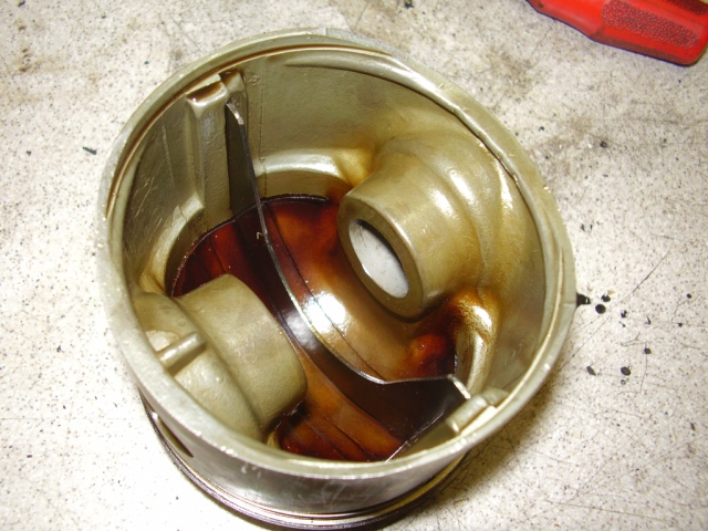

Einen Guten Morgen euch allen,
erkennt jemand von euch die Kolben von meinem 1200er auf dem Foto? Sind das geschmiedete oder Guss? Es sollen zwar neue rein, aber mich würde schon interessieren, womit ich die ganze Zeit rumgeeiert bin.

Hi ,
sieht ganz nach originalen Kolben aus . Die geschmiedeten haben nicht diesen Blechsteg im Kolben . Aber steht denn nichts auf dem Kolbenboden ?

Re: Erkennt jemand diese Kolben?
Beitrag von icwiener »
die EASTERN nachbau kolben sehen innen ganz genauso aus, können aber auch oem kolben sein. drinnen muss irgend ein symbol sein oder h.d. oder sowas. und ja: sind definitiv gusskolben!
Beitrag von Hoschi »
auf dem Kolbenboden steht nur 010, vermutlich das erste Übermaß.
Innen sind keine Symbole, nur eine 3 und dann noch 18 12, was wohl wenig aufschlussreich ist.
Ist aber schon hilfreich, wenn ich auf OEM oder Fernostnachbau eingrenzen kann.

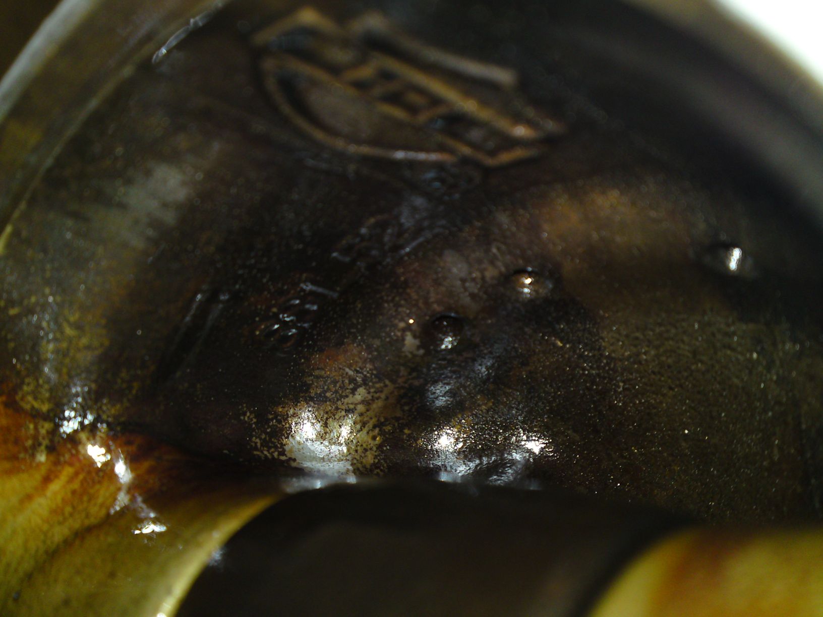

cactus84
Beiträge: 725
Beitrag von cactus84 »
ein oem kolben waere gekennzeichnet

Hoschi
Beiträge: 802
Wohnort: Raum Würzburg
Hi Cactus,
danke für das pic, dann kann ich OEM hiermit ausschließen.
