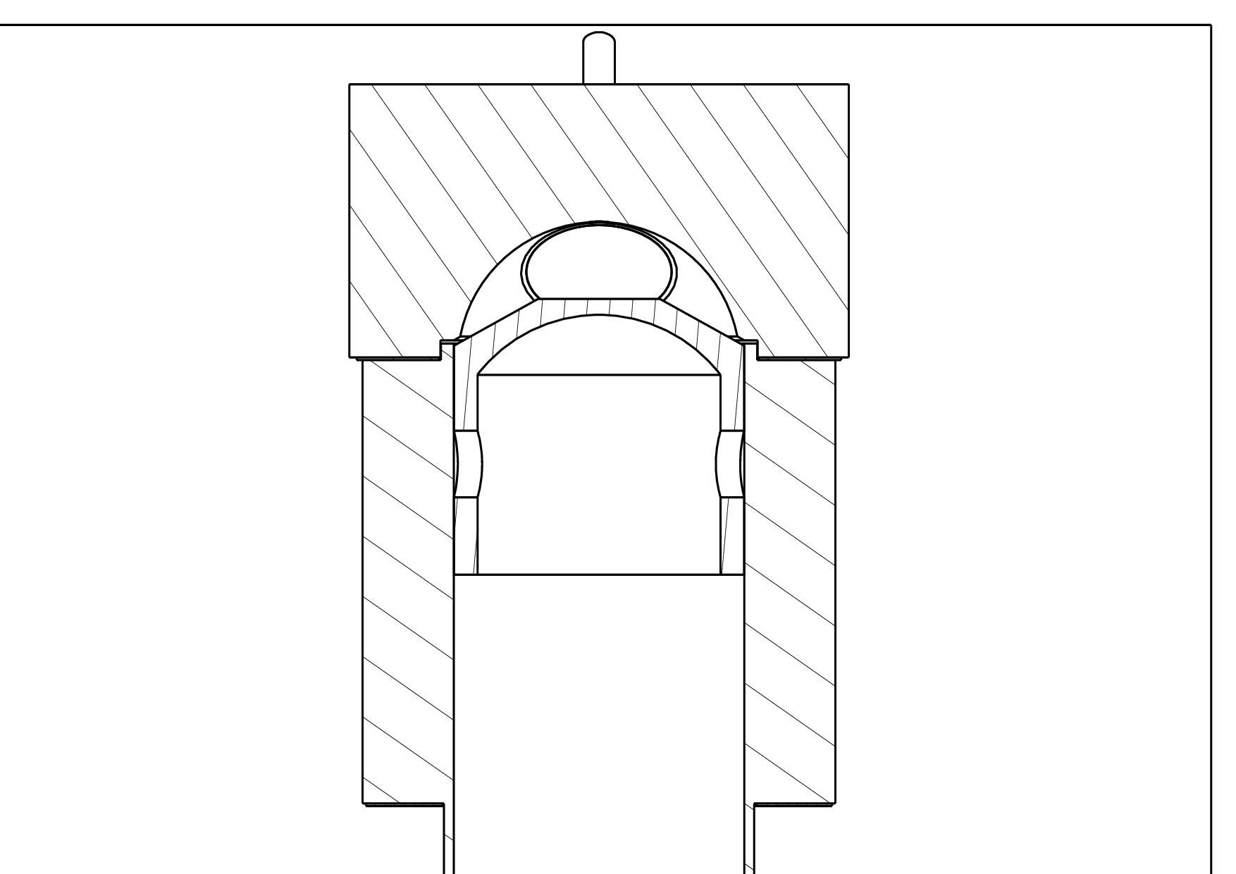

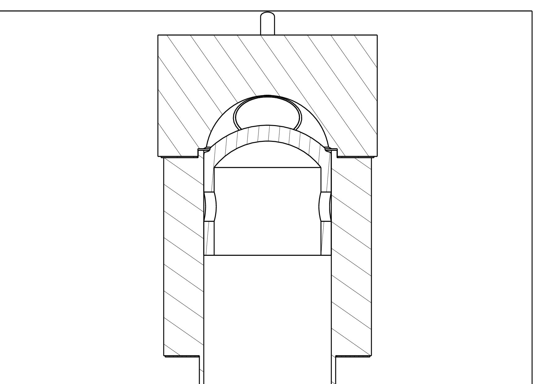

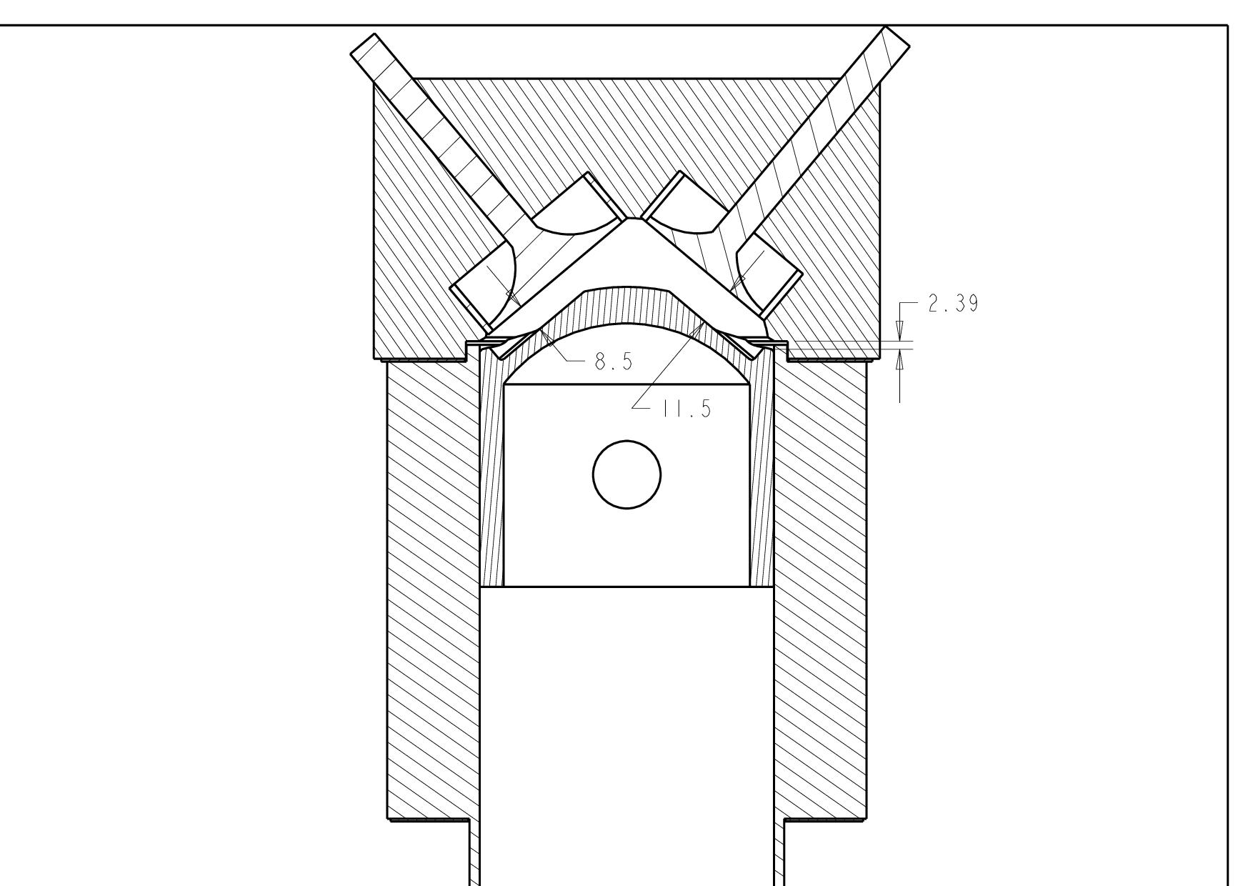

BRENNRAUM_BEARBEITET_Schnitt_B-001.jpg (88 KB)Jetzt hab ich mal alle Daten ins Cad Programm grklopft. Da sieht man das sich das alles ausgehen müßte. An der Stelle wo der Dom vom Kolben abgedreht wird wirds ganz schön dünn. Aber bei den Taschen für die Ventile ist es genau so dünn also...
Nur ob dann die Verdichtung wirklich 1:9.5 ist??
Also ich hab momentan die Andrews J Grind drinn. Empfohlen wird ja die V Thunder SHV-4020. Die ist zwar sicher etwas schärfer aber die Welt ist da auch nicht um. Ich wollte die Andrews drinnen lassen obwohl die Köpfe und Federn schon gemacht währen.
Sonst hab ich noch den getunten CV Vergaser drauf.
Die Altmann Zündung mit 2 Ohm Spule (Vorzündung ist moderat mit 34.4° bei 2500 u/min)
Auspuff ist 2 in 2 nicht ganz offen.
Köpfe sind die S&S mit den Läpchen im Ansaugkanal drin. Keine Ahnung ob die irgendwas bringen.

... irgendwie steh ich jetzt auf der Leitung... warum möchtest du denn die Kolben abdrehen?
Re: Shovelhead Modifications
naja so steht es in der Anleitung. Der Zylinder wird um 2mm gekürzt. Beim Kopf wird die Dichtfläche mit der Senkung und die 30° Fase ca. 1mm nachgesetzt.
Das heißt die Ventile kommen eigentlich ca. 3mm näher zum Kurbelwellengehäuse.
Der Kolben wird wahrscheinlich abgedreht weil sonst die Verdichtung zu hoch ist. Oder die Ventile sonst streifen...

... bitte mach mal ne Liste von jedem Teil was du am Motor gemacht hast bzw. was Serie ist...
z.b. Kurbelwelle 4,250" Serie oder erleichtert
oder Bohrung Hub
welche Kolben usw...
für welche Verdichtung bzw. die Pinhöhe...
sonst bekommt hier keiner, eine genaue Vorstellung von der Tuningmaßnahme...
sind die Zylinder schon gekürzt?
wie weit ist der Motor zusammengebaut...
bei den Köpfen solltest du die Federn nur der Nockenwelle anpassen... lieber weichere Federn die gerade so die kp bringen und nicht auf Block gehen...
harte Federn kosten Leistung...
... also bitte eine ganz genaue Liste... sonst können wir dir nicht helfen...

Moin schribi,schribi hat geschrieben:
eigentlich hast du doch die besten Voraussetzungen, das Verdicht. verh. wirklich exakt zu bestimmen, indem du am CAD das Volumen des Kolbendoms ermittelst und vom Volumen der Mulde im Zylinderkopf abziehst. Das Volumen des Brennraums kannst du auslitern, indem du den Kopf z. B. auf eine Plexiglasplatte schraubst und durch die Kerzenöffnung das Volumen ausliterst. Guckst du hier:
http://www.google.de/imgres?imgurl=http ... wAA&dur=77
Ich hab diese Tage mit mäßigem Erfolg versucht, die verdichtung zweier Kolben miteinander zu vergleichen. Habe beide Koblen kopfüber in ein randvolles Gefäß mit Wasser eingetaucht, und zwar immer bis zu einer bestimmten Tiefe (seitlich herausragende Kolbenbolzen bis auf definierten Anschlag abgesenkt). Über die Menge an Wasser, die dabei aus dem Gefäß verdrängt und in einer Schüssel aufgefangen wurde, habe ich den Volumenunterschied der beiden Kolbendome berechnet. War aber sehr ungenau wegen der Oberflächenspannung des Wassers, das trotz Spüli nicht gleich überläuft, wenn der pegel steigt.
Lange Rede kurzer Sinn, mit CAD geht´s wirklich präzise.

wenn der Zylinder montiert ist, wieviel mm hat der Kolben bis Oberkante Laufbuchse?schribi hat geschrieben:naja so steht es in der Anleitung. Der Zylinder wird um 2mm gekürzt. Beim Kopf wird die Dichtfläche mit der Senkung und die 30° Fase ca. 1mm nachgesetzt.
bei meinem sind bis Ok. 2mm ... habs augelitert Bohrung ist 92,3 und Verdichtungsverh. 7,3 : 1
wenn ich die 2mm rechnerisch abziehe komme ich auf 8,5
ausgelietert habe ich so:
Zylinder demontiert und Kolben mit Ringen in den Zylinder eingebaut wie OT
dann Kopf mit Dichtung montiert, Zylinder schräg gelegt, so das die Kerzenbohrung der höchste Punkt ist... jetzt Öl mit einer Spritze 50 ccm in den Brennraum bis zur Kerzenbohrung
Ergebnis = Brennraumvolumen
jetzt den Kolben im Zylinder, um die Länge Hub, nach unten ziehen und weiter mit der Spritze...
immer schön ne Strichliste machen damit du dich nicht verzählst... ganz Wichtig!!!
das Volumen vom Brennraum und Volumen Hubraum addieren und dann durch Volumen Brennraum teilen...
ich würde sagen das sollte der Erste Schritt, bei deinem Projekt, sein...
die Liste später...
(den Kolben solltenst du nicht abdrehen, sonst gewinnst du nix)
Grüsse Rüdi
