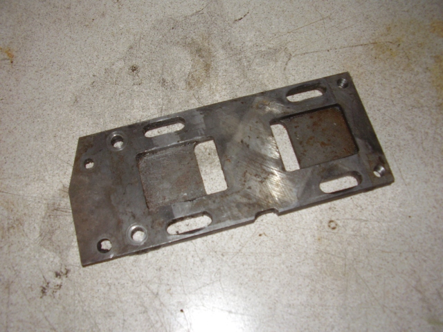

Mit der Grundplatte kenn ich die Unterschiede nicht zwischen alter und neuerer Ausführung. Meine sieht so aus:
Die Gewinde der vorderen Schrauben sind bei meiner in der Platte, die hinteren im Rahmen. Is das oginoool?

Beiträge: 1314
Re: Getriebespanner notwendig oder überflüssig?
Hallo Hoschi,
Ob das mit dem Gewinde in der platte original so war, kann ich nicht sagen. Aber so eine Platte braucht es für die Getriebe vor '65, denn die haben auf der Unterseite so ne Art führungsschienen, die sich in die "fensterlöcher" setzen, die auf deinem Foto zu erkennen sind.
Gruß philipp
