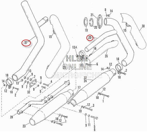

Hi Rainer, danke fürs Feedback, um genau zu sein es ist (gem.Fahrzeugschein) eine FXWideGlide Jg.'79, ein Import aus Deutschland mit Ersteinlösung in der Schweiz am 01.01.1980 ... die Anlage ist die auf dem beigelegten Bild (zu finden bei Harley unter FXWG 1985...)
