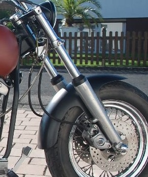

Hier mal ein Bild von der Gabel bzw vom Tauchrohr.
Die Standrohre sind 41mm im Durchmesser !
album_pic.php?pic_id=1053[url][/url]

Ich wollte an meiner Gabel die Simmerringe wechseln. Leider hab ich die nicht rausbekommen.
Also hab ich es in einer Werkstatt machen lassen. Vor ca. 5 Monaten!
Die haben zuerst die falschen Simmerringe bestellt und dann nach 2 Wochen die vermeintlich richtigen.
Jetzt sind Simmerringe wieder hin, wiel sich am besagten Standrohr Querrillen befunden haben. Die Werkstatt hat mich darauf hingewiesen das die Querrillen Probleme bereiten können. Was jetzt wahrscheinlich auch der Fall ist.
1. Ich bräuchte Hilfe hinsichtlich der richtigen Teile Nr für die Simmerringe.
2. Was fange ich mit den Standrohren an ? Neue (gebrauchte) oder die jetzigen aufarbeiten ?
Bild Frontend.jpg (90 KB)
Die Standrohre haben einen Durchmesser von 41mm.
Auf den Tauchrohren sind keine Hinweise um welche Tauchrohre es sich handeln könnte, also keine Teile-Nr.
Gruß Schorsch

du hast eine FLT-Gabel.
Das hab ich dir hier aber schonmal gesagt :wink: :
http://www.shovel-head.com/phpbb2/viewt ... highlight=
Laut W&W Katalog ist die FLT Simmeringnummer OEM 45843-77 oder W&W 57-177
Gruß Otter

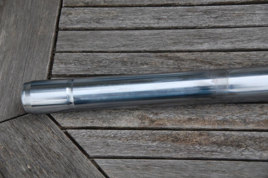

Hab die Gabel heute erneut zerlegt 8)
Die rechte Seite sieht einwandfrei und trocken aus.
Die linke Seite sifft dafür umso mehr. Hab aber definitiv Querrillen auf den Standrohren. Würde gerne was anderes berichten :(
Ich weiß auch nicht wie es dazu kommen konnte. Wahrscheinlich lange Standzeiten mit Dreck auf den Standrohren - dann Rost angesetzt und nun sind die Rillen da :x
Noch ne Frage zu den FLT Tauchrohren - Habe die eigentlich auch Gabelbuchsen :wink:
Falls ja wo genau stecken die :shock:
Gruß Schorsch

Hier kommen Bilder
Bild Riefen1.jpg (166 KB)
Bild Riefen.jpg (97 KB)
Ist da noch was zu retten?

Hallo Schorsch, ist zwar nicht viel zu erkennen... ich tippe mal wie Du auch aufn Standschaden.
Ich würde sie in die Drehbank spannen und mit 800er und etwas Öl vorsichtich beschleifen. Kann nur besser werden.
Wenn dann keine scharfen Pickel oder Riefen mehr sind halten die Wedies eine Zeit. Arbeiten sich aber schneller ab als normal, also werden schneller wieder undicht. Die Standzeit richtet sich eben nach der Rauhigkeit, die auf dem Foto nicht zu erkennen ist. Deine Finger sind der Sensor (also wie zu Hause :roll: :wink: ). Wenn Du mitm Fingernagel hängen bleibst, isses zu viel, da hält der Wedi nur ganz kurz.
Neu verchromen lohnt nicht. Der neue Chrom legt sich galvanisch wieder genau in der Oberflächenkontur auf, wies vorher war. Also müssen sie vorher geschliffen werden. dann Chrom , dann wieder schleifen. Dafür gibts locker neue.
Sowas lohnt nur bei absolut nicht mehr beschaffbaren Teilen.
Viel Glück

Hallo
Danke für die Infos und Tipps. Leider verfüge ich nicht über so professionelles Equipment (Drehbank).
Also werde ich mir ein paar neue Standrohre zulegen.
Hier in der Umgebung setzt zwar jemand Standrohre in Stand, aber für das Paar bin ich 300-350 Euronen los.
Dafür bekomme ich ein Paar neune Standrohr.
Also werde ich bei w&w mal reinschauen.
Also danke für die Antworten
Gruß Schorsch
