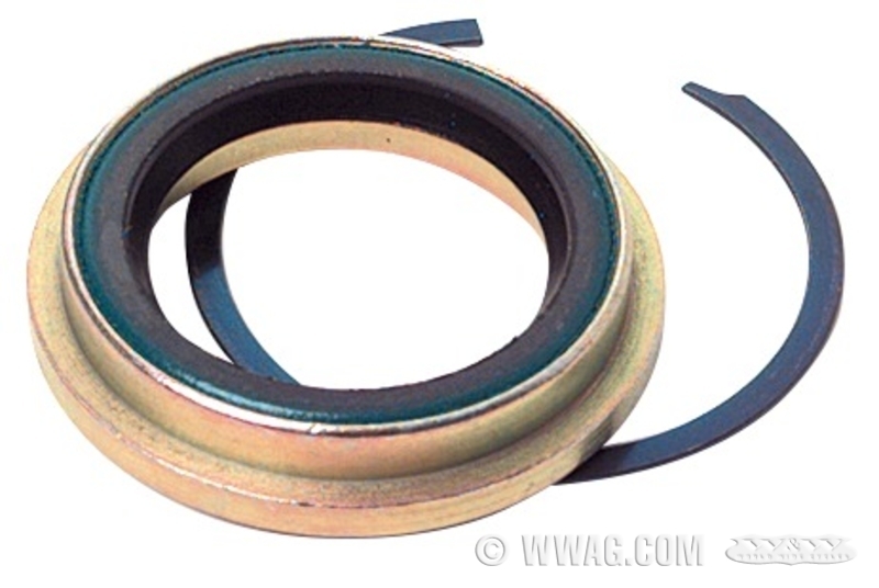

Original is da ja ne "Schnecke" drin. Is aber nich so gut wie n Simmering.
Ich verbaue immer den von Colony.
Nun ist aber folgendes:
Hab im Winter einen neuen eingebaut. Beim Einbau wunderte ich mich, dass der da so leicht reinging. Ich war es gewohnt, das Ding da reinzupressen (hämmern)
Tja und nu isses so , wie zu erwarten war. Nicht dicht. Womöglich dreht der sich sogar mit?!
Zu bemerken ist noch : hab das an zwei Maschinen gemacht und beide male war der Ring zu klein.
Hat jemand ähnliche Erfahrungen gemacht?
Wer hat schon mal den von James verbaut?
